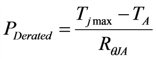

PD - 容許溝道總功耗
容許溝道總功耗標定了器件可以消散的最大功耗,可以表示為最大結(jié)溫和管殼溫度為25℃時熱阻的函數(shù)。
