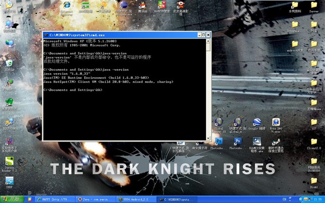

在cmd里輸入java  _version以檢驗(yàn)JDK是否安裝成功(注意有空格)
如圖

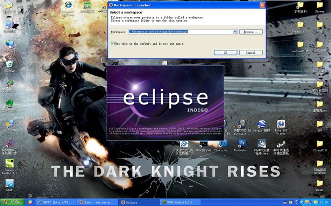

第一次打開eclipse要設(shè)置workspace

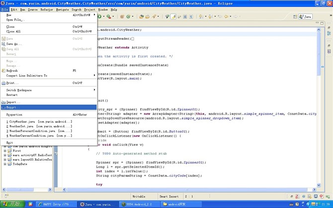

寫完代碼,怎么才能將他變?yōu)閍pk文件并安裝到自己的手機(jī)上呢?
如圖“File”>“Export” 再按提示來就可以了
