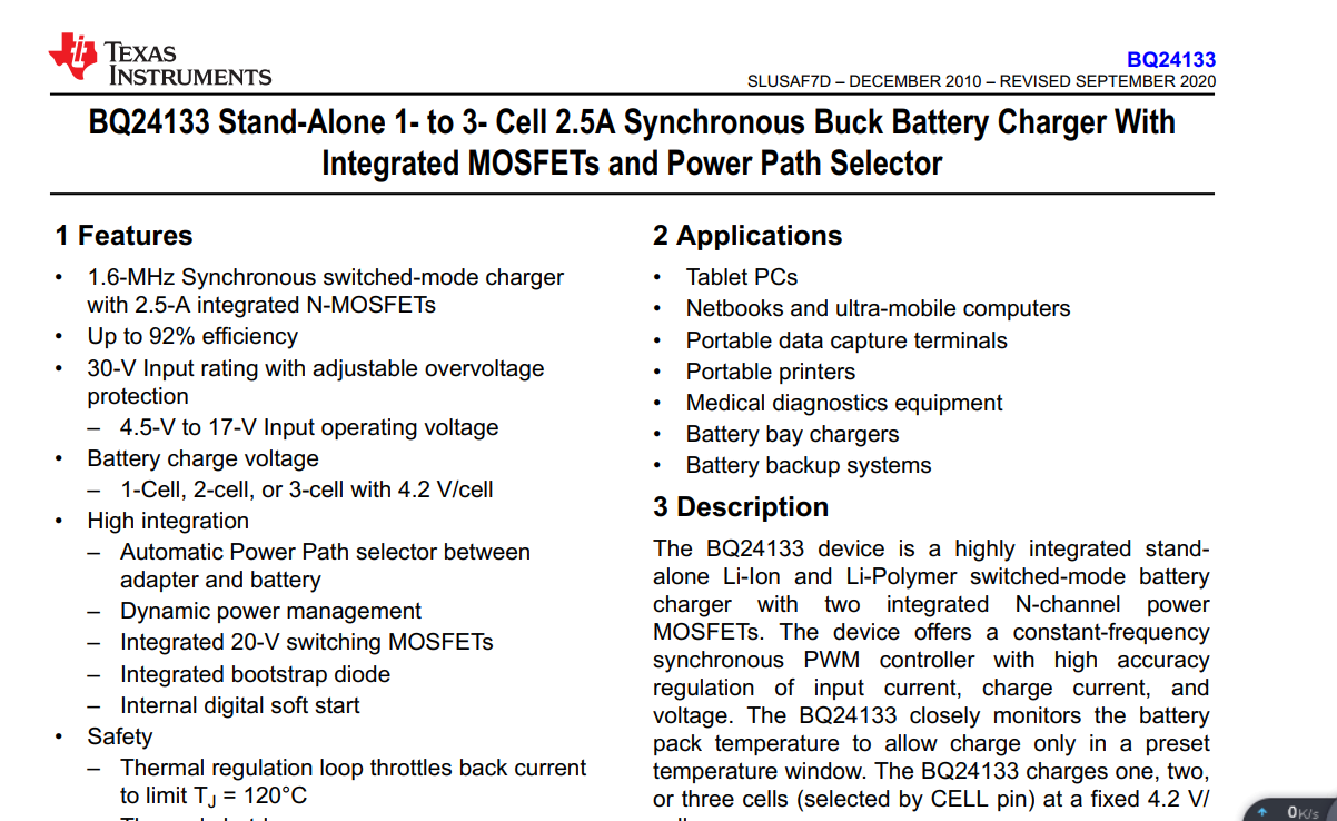

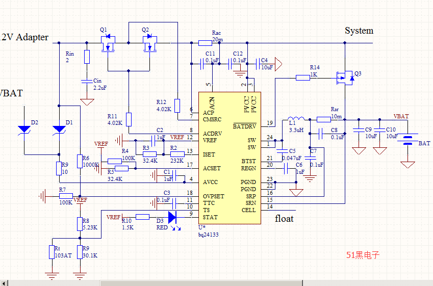

bq24133電池充電電路原理圖 AD格式
ID:611988 發(fā)表于 2021-2-23 15:11 | 只看該作者 |只看大圖 回帖獎勵 |倒序瀏覽 |閱讀模式
bq24133電池充電電路
BQ24133.zip
15.6 KB, 下載次數(shù): 20, 下載積分: 黑幣 -5

這種芯片多的是,關(guān)鍵別人的方案還比這個簡單實用

難道已經(jīng)驗證了嗎
