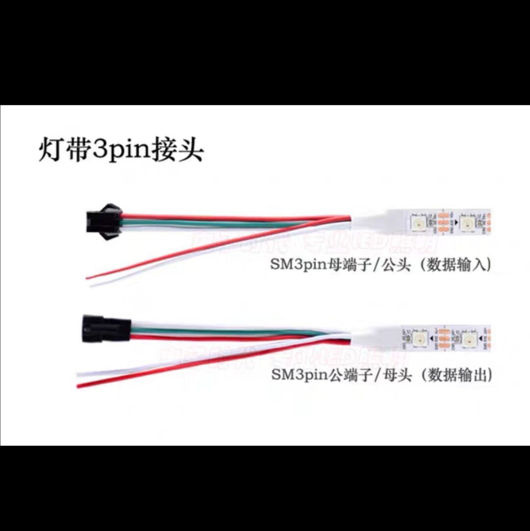

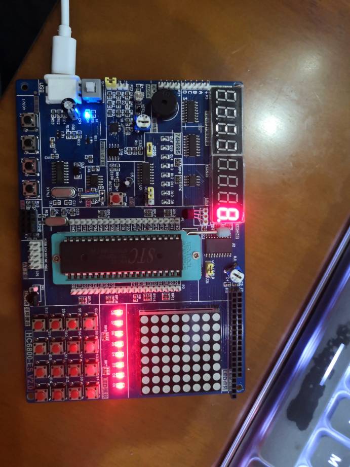

有大佬可以指導(dǎo)一下這種rgb燈的線怎么連接到成品板子上面
52板子
52板子
rgb燈帶的線
rgb燈帶的線
ID:390416 發(fā)表于 2021-2-28 16:50 | 顯示全部樓層
89單片機 可能帶不起來,換WQX開發(fā)板那種STC15或者STC8系列的增強型單片機
ID:143767 發(fā)表于 2021-2-28 17:17 | 顯示全部樓層
這種燈帶是WS2812驅(qū)動的,IC就封裝在燈珠里,需要靠程序驅(qū)動,燈帶共有三根線分別是+5V,GND,DATA IN,接的時候把這個燈帶的DATA IN這頭的端子去掉,然后用連線接到你的開發(fā)板上面,數(shù)據(jù)口是你的程序代碼里指定的I/O管腳,照接上就可以了

ID:881626 發(fā)表于 2021-3-8 12:30 | 顯示全部樓層
人人學(xué)會單片機 發(fā)表于 2021-2-28 16:50
目前只有這種板子
