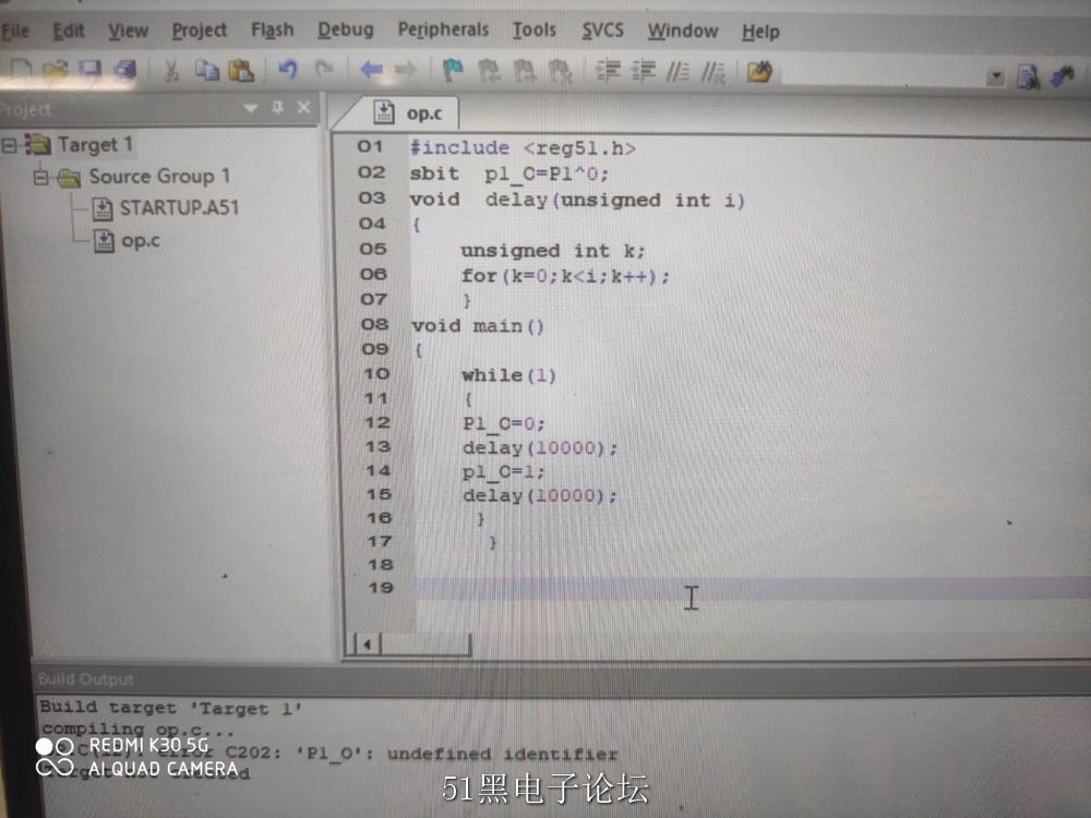

Keil編譯單片機程序錯誤,求大神過來看看
ID:888418 發(fā)表于 2021-3-4 17:05 來自手機 | 顯示全部樓層 |閱讀模式
到底錯哪了
ID:888463 發(fā)表于 2021-3-4 19:49 | 顯示全部樓層
上面定義的是:p1_C,下面12行用的卻是大寫的P,大小寫需要一致!
ID:213173 發(fā)表于 2021-3-4 20:15 | 顯示全部樓層
p1_0大小寫混了

ID:883031 發(fā)表于 2021-3-4 21:14 | 顯示全部樓層
是不是把P1_0寫成P1_O了。0和O數(shù)字和字母
ID:883031 發(fā)表于 2021-3-4 21:16 | 顯示全部樓層
P的大小寫問題。定義的是小寫,主函數(shù)中用的有大寫

ID:57657 發(fā)表于 2021-3-4 21:32 | 顯示全部樓層
C語言對大小寫敏感
ID:888418 發(fā)表于 2021-3-4 23:24 來自手機 | 顯示全部樓層
cn_zhx 發(fā)表于 2021-3-4 21:16
謝謝,已經(jīng)解決了
ID:587810 發(fā)表于 2021-3-5 09:19 來自手機 | 顯示全部樓層
C語言里區(qū)分字母大小寫,p改成P,或者P改成p
