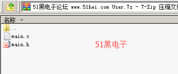

以上資料51hei提供下載:
User.7z (1.21 KB, 下載次數(shù): 27)
