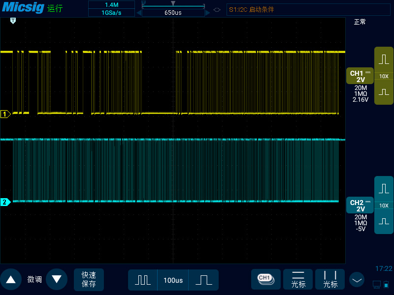

比如下圖是一個(gè)I2C總線信號(hào),圖左邊時(shí)基是20us,圖右邊時(shí)基是20s。可以看到圖左邊是正常的脈沖信號(hào),此時(shí)的采樣率是1G Sa/s。圖右邊由于波形記錄時(shí)長(zhǎng)增加,采樣率下降到了500K Sa/s。
我們將圖右邊的波形暫停后展開,可以看到由于采樣率不足,信號(hào)已經(jīng)嚴(yán)重失真了。

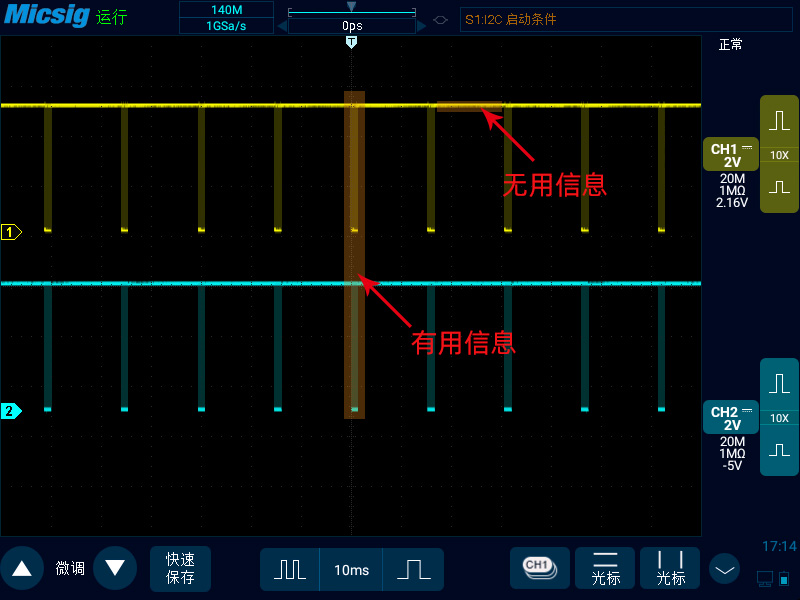

我們將示波器的時(shí)基打到10ms,可以看到我們采集到的I2C總線信號(hào)有很大一部分時(shí)間采集的其實(shí)都是無用信息。我們真正需要看的信號(hào)只是整個(gè)周期的一小段。并且無用信息和有用信息之間的周期都是大致一致的。那么我們是不是可以讓示波器只記錄有用信息的那一段,無用信息的那段就不記錄,這樣不就可以節(jié)省大量的存儲(chǔ)深度,從而緩解甚至解決之前出現(xiàn)的那種問題了嗎?

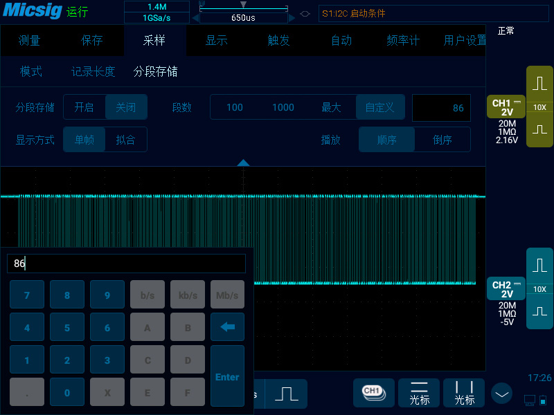

接著,我們打開示波器將記錄長(zhǎng)度設(shè)為合適值,然后打開分段存儲(chǔ)設(shè)置,設(shè)置要存儲(chǔ)的段數(shù),比如下圖設(shè)置成了86段,代表示波器會(huì)記錄86段上圖那樣的有用信息。點(diǎn)擊開啟分段存儲(chǔ)。

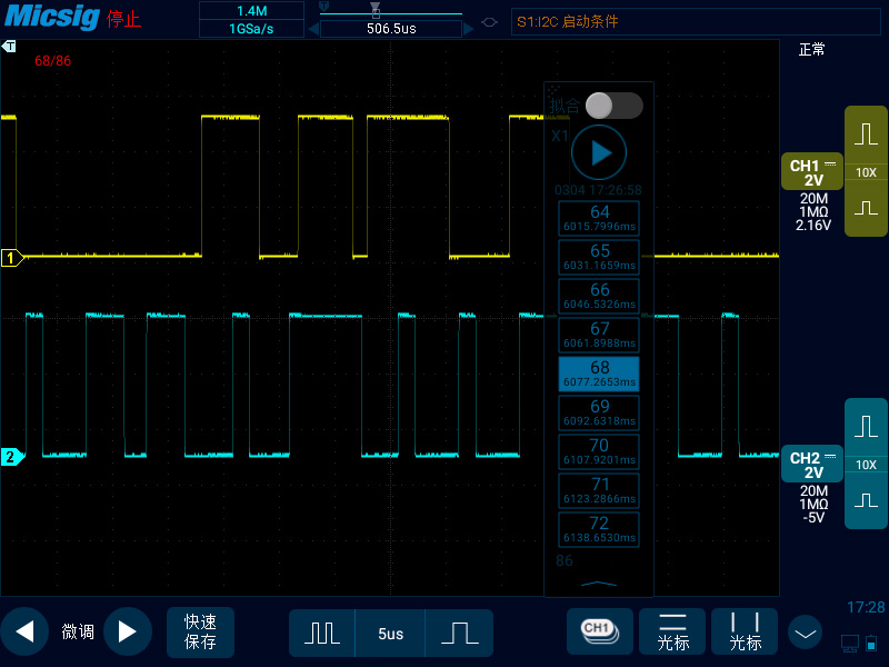

最后,點(diǎn)擊Run/Stop,示波器開始分段記錄每次的有用信息。采集完86段后示波器會(huì)停止采集,我們可以選擇查看每段信號(hào)以及展開查看每段信號(hào)的細(xì)節(jié),如下圖展開觀察了第68段。

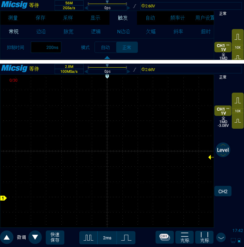

另外,分段存儲(chǔ)還可以用于捕獲異常信號(hào)。不同于單次觸發(fā)只能捕捉一次,分段存儲(chǔ)可以根據(jù)調(diào)節(jié)的存儲(chǔ)深度捕獲至多上萬次。比如我們要捕獲30個(gè)異常脈沖,首先我們把示波器的觸發(fā)模式改為正常,調(diào)節(jié)好觸發(fā)方式(類似單次觸發(fā)的操作),當(dāng)異常信號(hào)沒有到來的時(shí)候示波器處于等待狀態(tài),可以看到采集到的信號(hào)個(gè)數(shù)是0/30

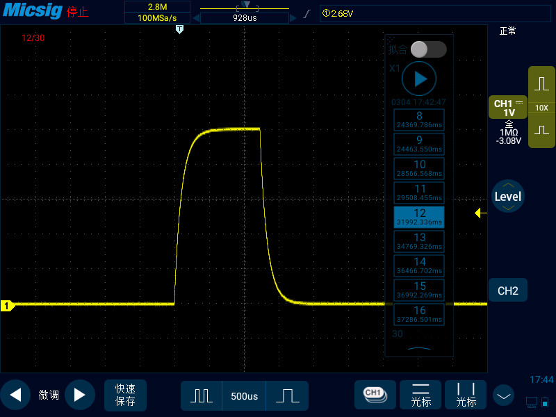

當(dāng)異常信號(hào)脈沖到來的時(shí)候,示波器會(huì)觸發(fā)成功并記錄一次波形,直到30個(gè)這樣的脈沖記錄完后示波器就會(huì)停止記錄。我們可以單獨(dú)查看這30個(gè)脈沖信號(hào),也可以設(shè)置將第幾段到第幾段擬合,也就是將捕獲的信號(hào)算法重疊,便于快速找到記錄信號(hào)中的異常。
