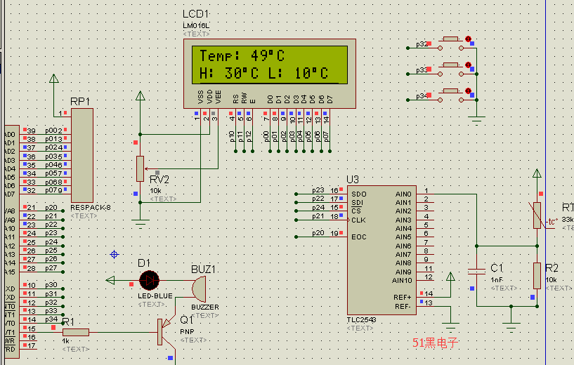

基于單片機(jī)的熱敏電阻測溫設(shè)計完整版包含文檔、硬件電路搭建以及仿真結(jié)果。

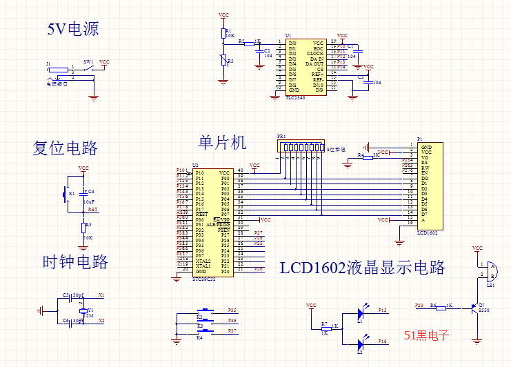

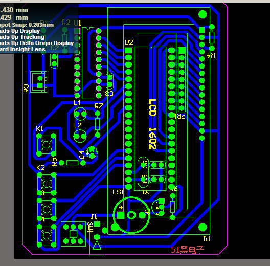

Altium Designer畫的原理圖和PCB圖如下:(51hei附件中可下載工程文件)
