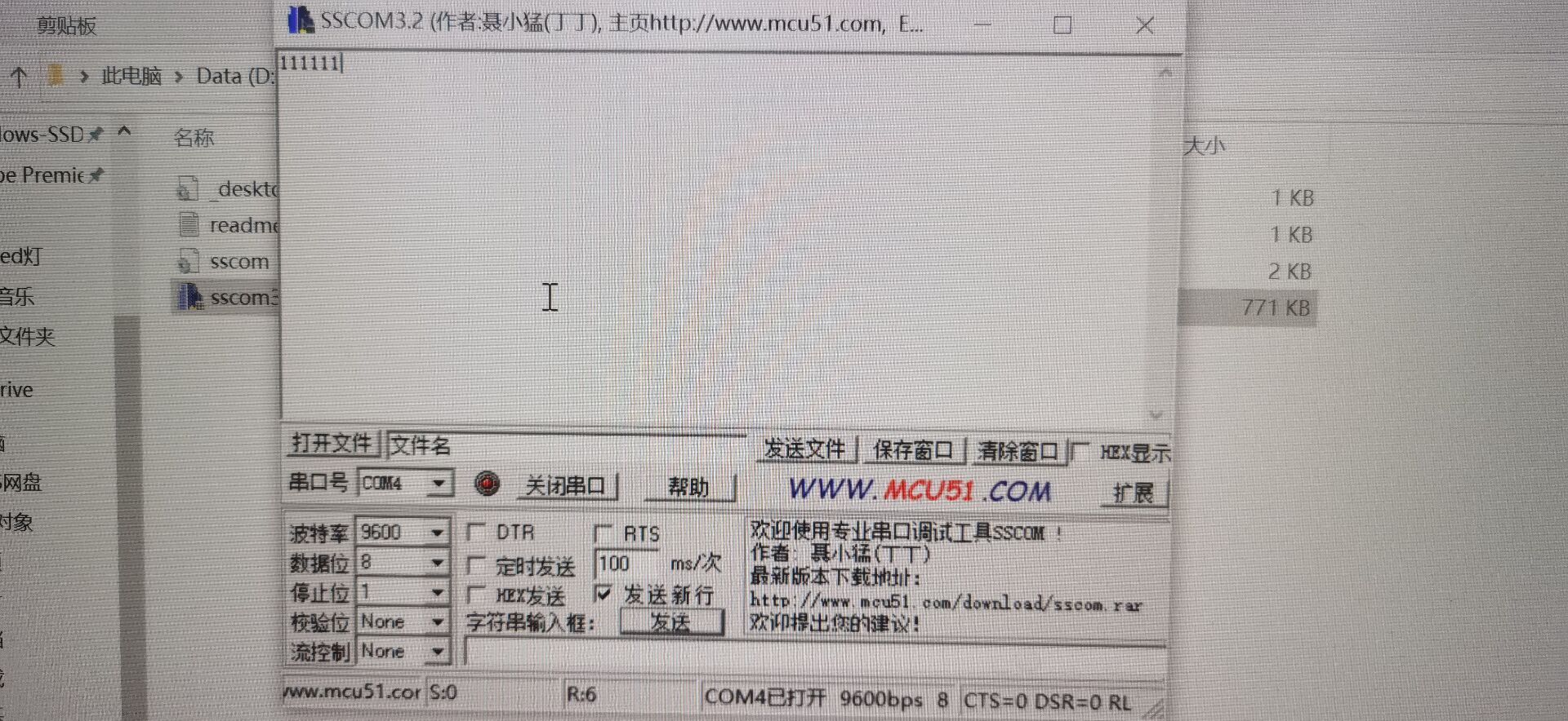

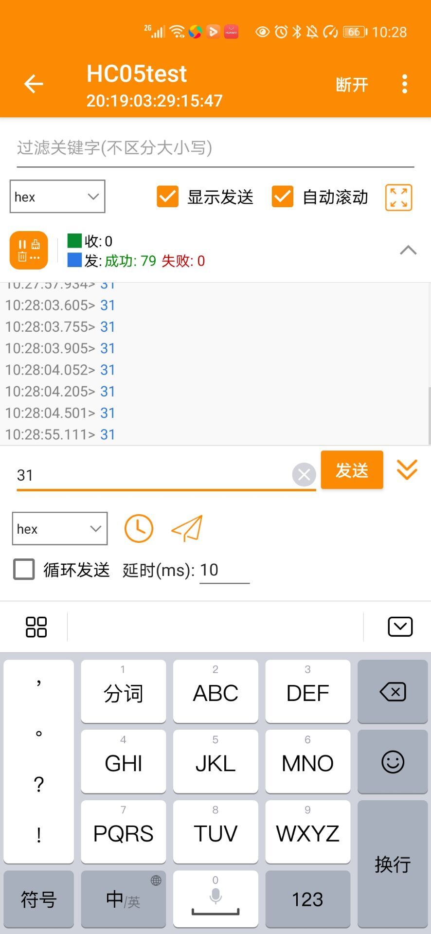

問題:當(dāng)我正接時,發(fā)送31,串口會返回1

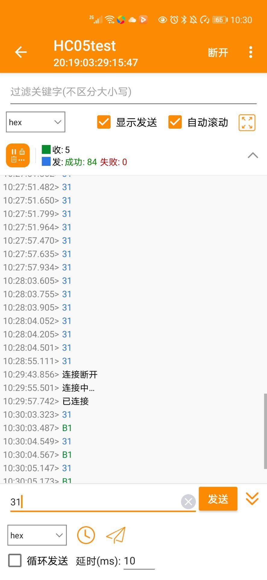

當(dāng)我反接的時候,發(fā)送31,led燈不亮,并且SPP藍(lán)牙串口會返回 B1

解決了,應(yīng)該是我單片機(jī)基礎(chǔ)不牢靠的問題,因?yàn)槲业?1單片機(jī)是12MHz的,但是在AT模式的時候我把藍(lán)牙波特率設(shè)置為9600,這就會造成發(fā)送數(shù)據(jù)的時候亂碼,所以LED燈不亮。
解決辦法:將藍(lán)牙進(jìn)入AT模式配置它的波特率為4800(因?yàn)槭?2MHz,所以不能設(shè)置為9600)。
