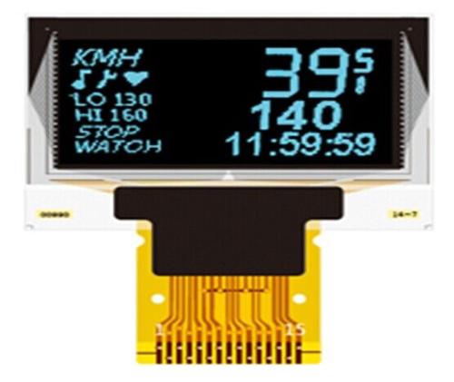

哪個(gè)壇友知道的 麻煩講一下。之前的芯片是51內(nèi)核的,屏幕是段碼屏,現(xiàn)在想換成OLED屏幕,我感覺芯片會(huì)驅(qū)動(dòng)不了OLED,整個(gè)方案得改。驅(qū)動(dòng)這種OLED屏 ,對(duì)主控芯片有何要求?

沒啥要求  電源電壓別搞錯(cuò)就行了 能并口通信就用并口,能SPI就SPI 最后再考慮IIC

如果需要緩存顯示數(shù)據(jù),就需要RAM 長x寬/8的大小,不需要的話,只需要幾個(gè)IO模擬一下SPI即可,簡單得很,

刷新率要求不變態(tài)的話,51驅(qū)動(dòng)這個(gè)還是小意思的

刷新率要求不是特別高的話,51驅(qū)動(dòng)這個(gè)oled還是很容易的

沒啥事要求只要VCC對(duì)的上其他問題不大
用51核的單片機(jī)能直接驅(qū)動(dòng)不  TFT和OLED驅(qū)動(dòng)有哪些不一樣的
反應(yīng)要快  最好能達(dá)到手機(jī)的速度

沒有要求,RAM大點(diǎn)比較好操作,因?yàn)槭屈c(diǎn)操作
多大才是大呢   告訴下  謝謝

FLASH容量
