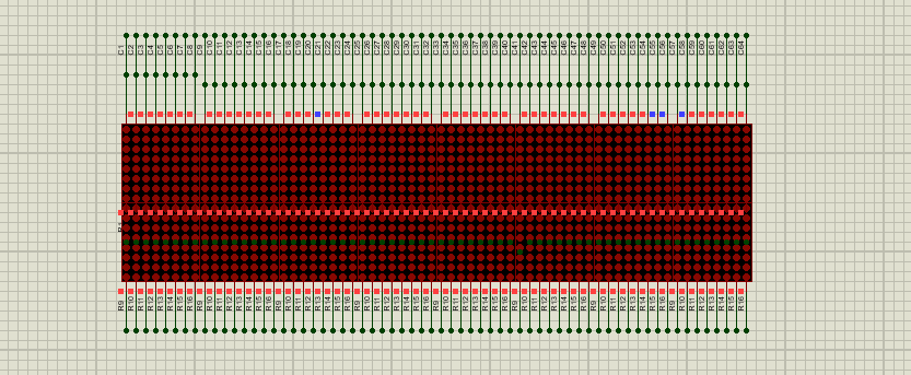

單片機16*16點陣led顯示漢字為什么顯示只有一條直線,各位大佬求幫助
ID:892657 發(fā)表于 2021-3-16 16:41 | 顯示全部樓層 |閱讀模式
文件見附件這是我的代碼

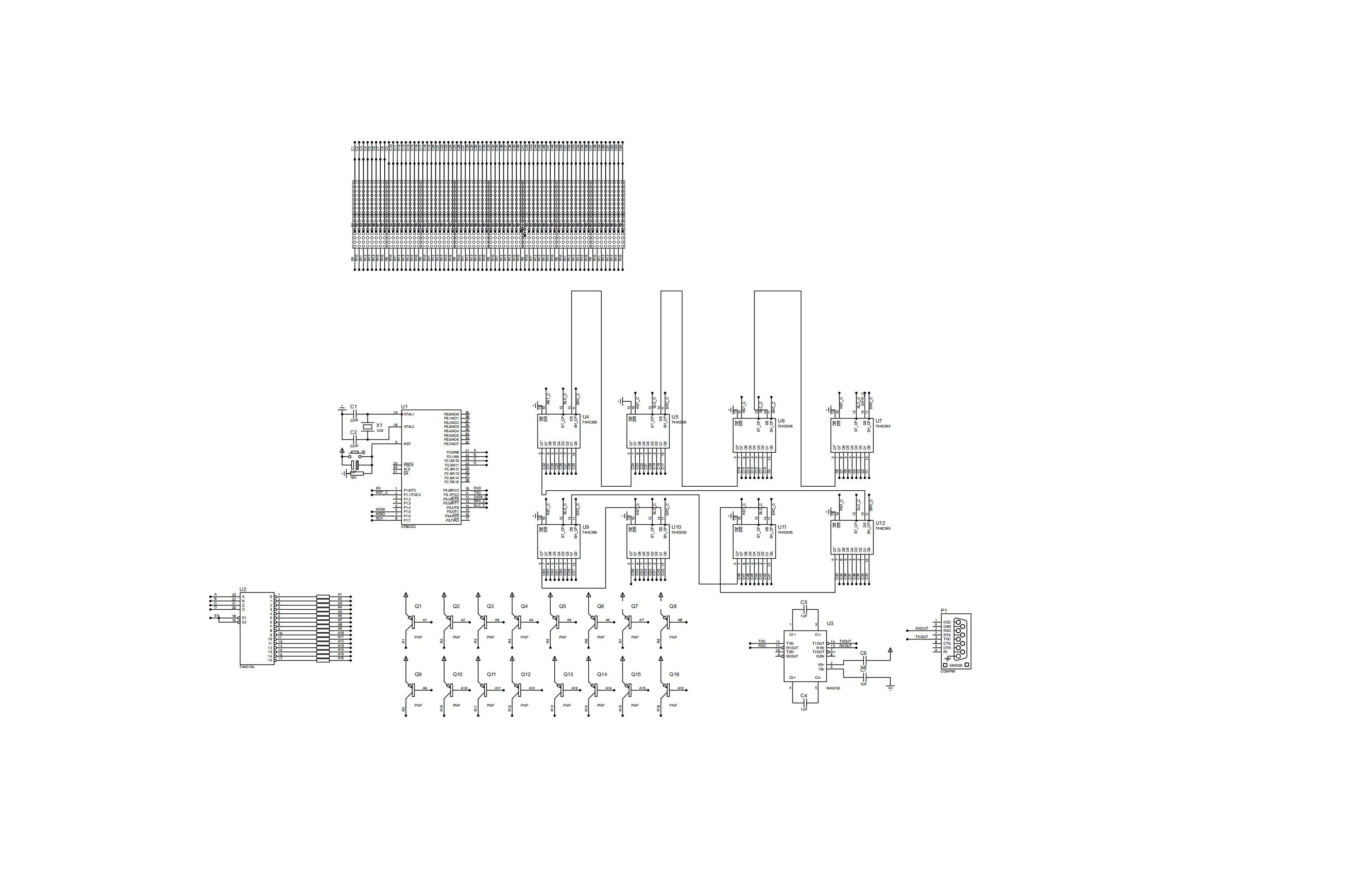

ID:390416 發(fā)表于 2021-3-16 22:37 | 顯示全部樓層
LED16x16點陣 89單片機+四個74HC595的 程序源碼原理圖 http://www.torrancerestoration.com/bbs/dpj-200961-1.html
ID:332444 發(fā)表于 2021-3-17 14:02 | 顯示全部樓層
ID:332444 發(fā)表于 2021-3-17 15:02 | 顯示全部樓層
ID:890771 發(fā)表于 2021-3-17 15:58 | 顯示全部樓層
這個你可以試著先用一個16*16的點陣試驗一下,縮小你要檢查的范圍,之前做過一個,現(xiàn)在忘得差不多了,我把源碼發(fā)出來,你參考下
