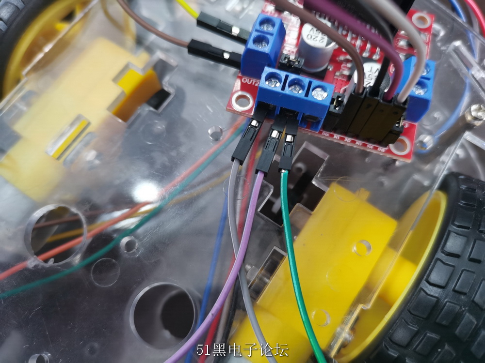

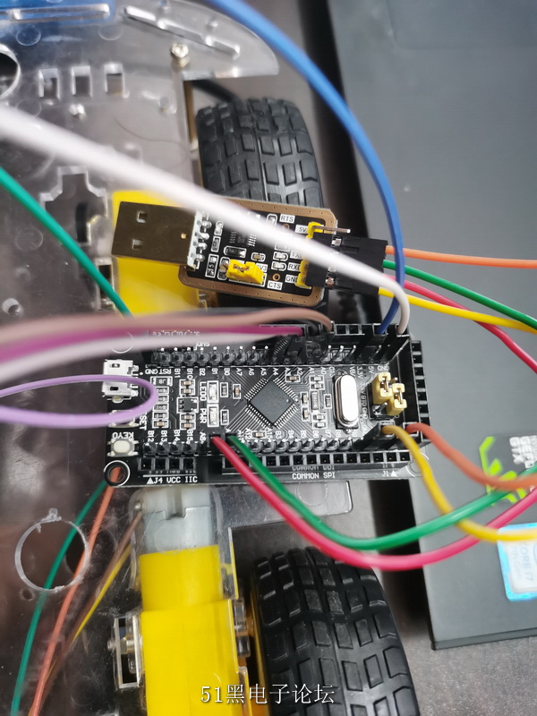

使用STM32F103C8T6控制L298n,12V鋰電池先接到DC-DC電壓轉(zhuǎn)換模塊,然后DC-DC的12V輸出接到L298N的12V和GND;L298N的GND有和STM32的GND連接。網(wǎng)上查了不少資料,電機還是不動,求求大佬們指點一下。

請用萬用表或示波器,檢測一下電平電壓、電流是否正常。
ID:332444 發(fā)表于 2021-7-25 18:27 | 顯示全部樓層
首先與單片機連接解除,用短路方式自測驅(qū)動芯片是否工作正常。
ID:332444 發(fā)表于 2021-7-25 18:28 | 顯示全部樓層
單片機輸出最好臨時接LED以便觀察,還有驅(qū)動芯片與電機連接也檢查。

估計是單片機IO口驅(qū)動電流比較小,驅(qū)動不了L298N,得額外接Vcc,達(dá)到間接驅(qū)動的目的。

嗯,拜讀了一下,最好在測試的時候,實際測硬件端的現(xiàn)象去排查問題,可以用萬用表測一下端口的實際電壓輸出情況,正常、偏小或者沒有電壓,需要根據(jù)情況來分析。
