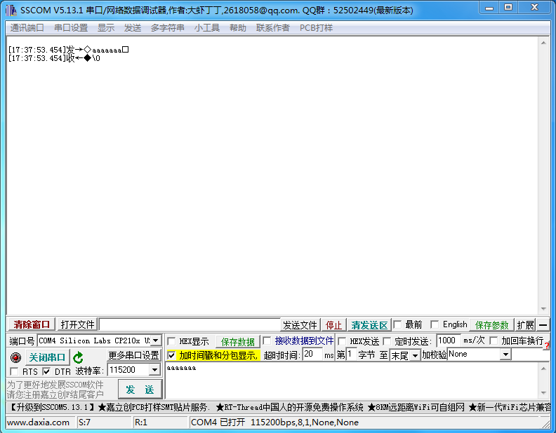

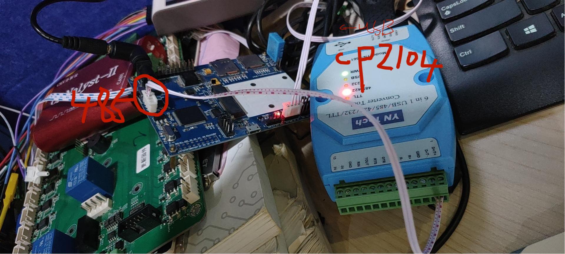

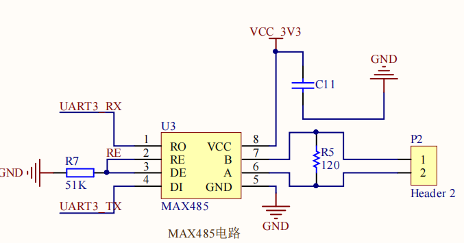

主板的485接口是兩線的,連接到了CP2104的T+/T-,CP2104的另一端接口通過(guò)USB連接到了電腦。。。

485是單雙工工作的,由DE和RE控制收發(fā)狀態(tài),仔細(xì)看看485芯片的文檔。
