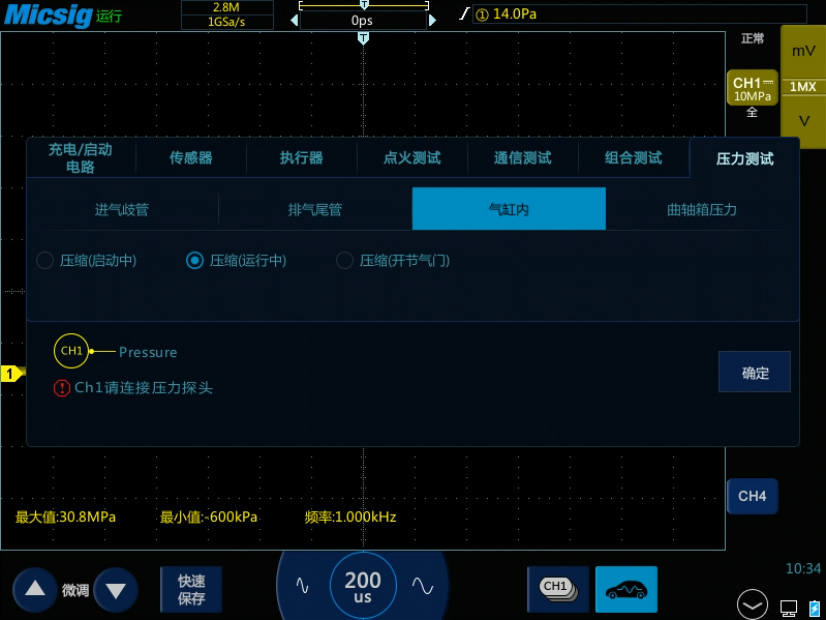

開始測試之前,確保蓄電池電量充足,保證起動機(jī)運(yùn)轉(zhuǎn)有力。發(fā)動機(jī)熱機(jī),使水溫表指針指示中間位置。確保發(fā)動機(jī)氣缸的噴油系統(tǒng)和點(diǎn)火系統(tǒng)處于關(guān)閉狀態(tài)。連接一個壓力探頭至示波器的通道一(改探頭是一個壓力傳感器,能將壓力信號轉(zhuǎn)換為電信號輸入到示波器)。清潔火花塞周圍,移除發(fā)動機(jī)缸上的火花塞,減少發(fā)動機(jī)運(yùn)轉(zhuǎn)阻力。啟動汽車發(fā)動機(jī)進(jìn)入怠速狀態(tài)以清除氣缸中殘留的所有燃油,安裝壓力探頭接入移除的缺口。節(jié)氣門全開,踩下油門踏板,確保有足夠進(jìn)氣量,啟動發(fā)動機(jī)運(yùn)轉(zhuǎn)。
打開示波器的通道設(shè)置,開啟示波器低通濾波30K左右,將探頭類型改為壓強(qiáng),設(shè)置好壓強(qiáng)范圍以及對應(yīng)的電壓范圍。打開示波器測量項(xiàng),選擇最大值、最小值以及頻率。將時基設(shè)置為20ms左右。調(diào)節(jié)通道垂直檔位,將波形盡量占滿整個屏幕。有的示波器內(nèi)置汽車包軟件,可以完成一鍵設(shè)置。

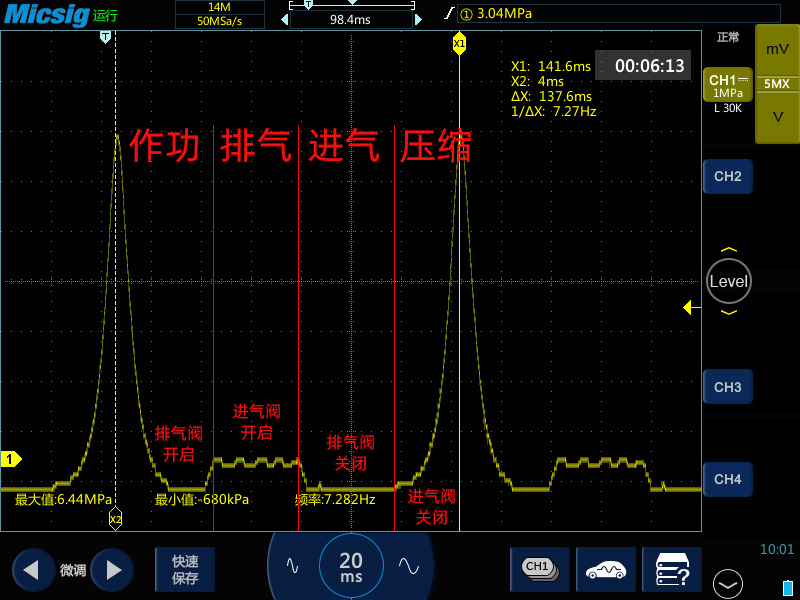

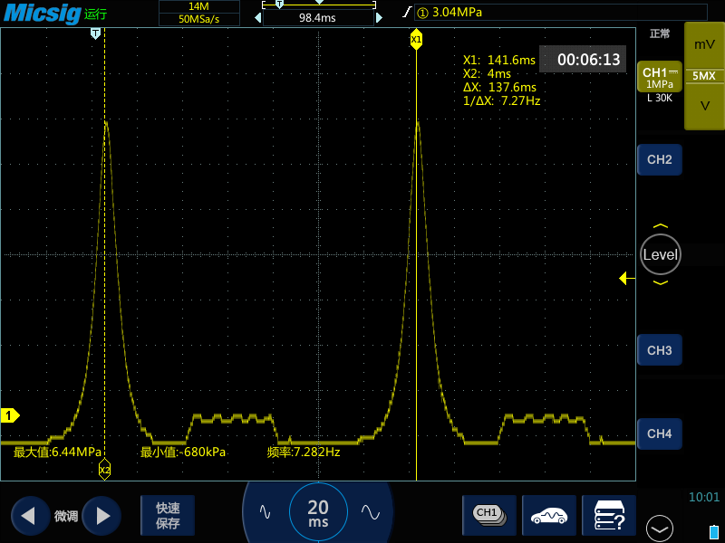

如下圖是馬自達(dá)6-缸內(nèi)壓力測試壓縮(運(yùn)行中)的波形圖。
可以看到波形最初低于0點(diǎn)(大氣壓),然后會有一個小的壓力上升后又下降,接著一個大的脈沖上升并迅速下降,如此反復(fù)?梢钥吹竭@個反復(fù)的頻率是7.3HZ左右。
當(dāng)檢測的結(jié)果比標(biāo)準(zhǔn)值偏低,說明氣缸有漏氣現(xiàn)象,但不能確定是上邊的氣門和缸墊漏氣,還是下邊的活塞和氣缸漏氣。向氣缸里加注10-20ml機(jī)油,運(yùn)轉(zhuǎn)幾圈短暫密封活塞與氣缸間隙,再次測量氣缸壓力。如果壓力值沒有變化則說明上邊漏氣,如果壓力值恢復(fù)則說明下邊漏氣。用同樣的方法對其他氣缸進(jìn)行測試。波形的最小值不能低于廠家標(biāo)準(zhǔn),最大和最小值不應(yīng)超過一定的比率。關(guān)于標(biāo)準(zhǔn),不同發(fā)動機(jī)略有不同,具體查閱相關(guān)手冊。如果相鄰兩缸壓力值偏低,有可能存在氣缸串氣現(xiàn)象。
