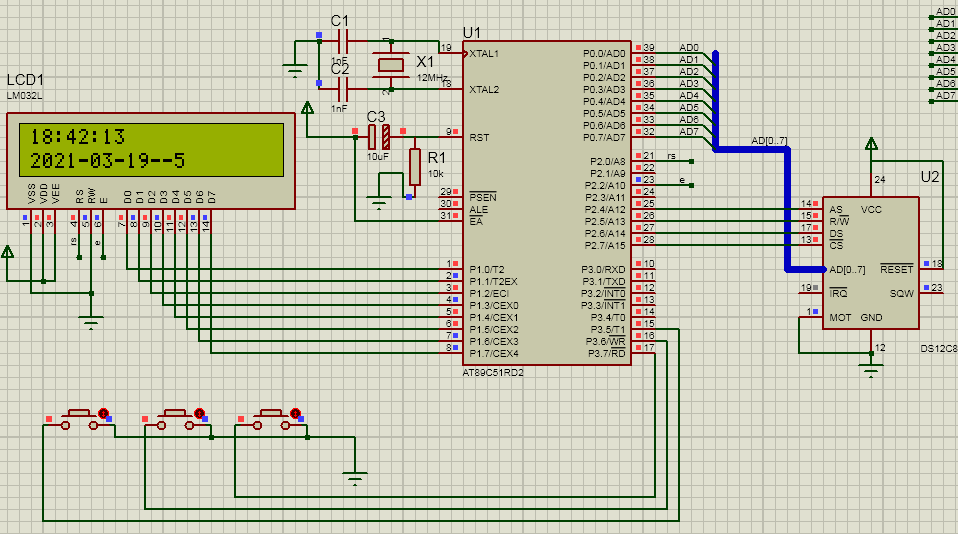

單片機(jī)+ds12887+lcd1602代碼與Proteus仿真圖
ID:591930 發(fā)表于 2021-3-19 19:12 | 顯示全部樓層 |閱讀模式
獨(dú)立按鍵調(diào)節(jié)時(shí)間,年,月,日,星期
單片機(jī)源程序如下:
