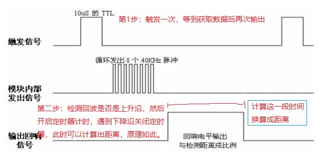

ID:207421 發(fā)表于 2021-3-26 12:33 | 顯示全部樓層
                while(!Echo);//等待回響
                TR0=1;        //如果是高電平,那么關(guān)閉定時(shí)器
                while(!Ttig); //你這里應(yīng)該判斷Echo是否被拉低
                TR0=0;       //如果Echo信號(hào)被拉低,那么關(guān)閉定時(shí)器,就可以計(jì)算結(jié)果了
                count();      //計(jì)算距離
   可以先用LCD函數(shù)寫一個(gè)固定的字符,看看顯示正不正常。
