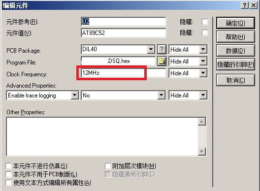

ID:213173 發(fā)表于 2021-3-29 14:07 | 顯示全部樓層
dzl111 發(fā)表于 2021-3-29 11:05
那請問我的程序有問題嗎

ID:839571 發(fā)表于 2021-3-30 10:02 | 顯示全部樓層
wulin 發(fā)表于 2021-3-29 14:07
你的程序是按12MHz晶振寫的,仿真的單片機(jī)編輯屬性中的晶振頻率要相同。
仿真里面也是12Mhz的
