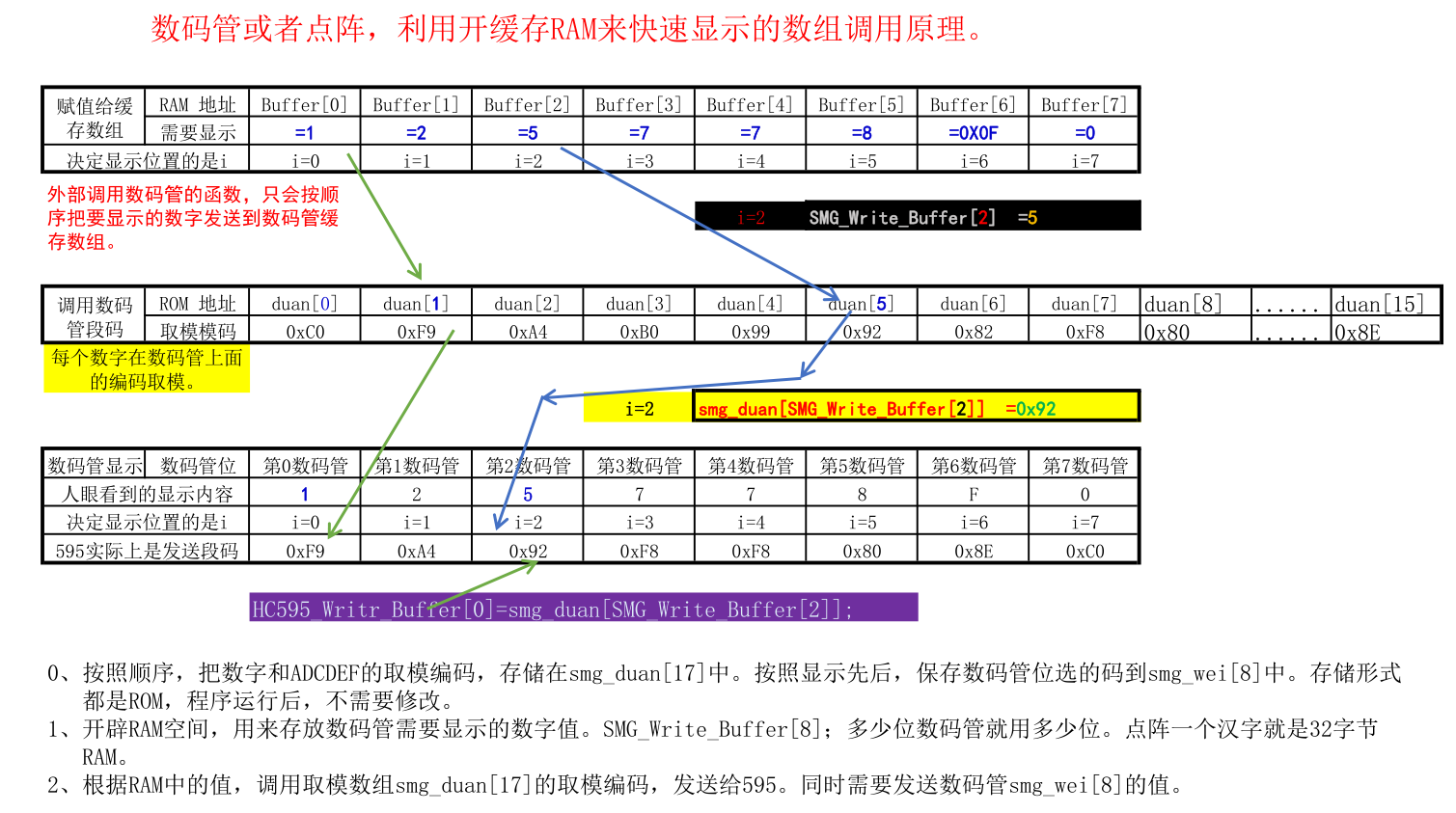

ID:390416 發(fā)表于 2021-4-1 09:09 | 只看該作者
你這樣寫 肯定是郭天祥那一套。看圖片,使用緩存方式,讓顯示與其他模塊無關(guān)。
