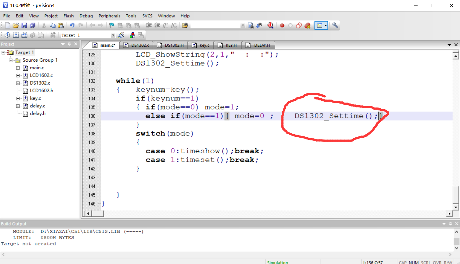

為什么加了這個函數(shù),target建立不了,刪了這個函數(shù)就沒事,而且這個函數(shù)也正常調(diào)用過,求求大佬解答

看下面的報錯信息,LIMIT 800H BYTE ,應(yīng)該是你程序超2K,空間爆了,你講其他調(diào)用函數(shù)屏蔽一下再試試

keil沒破吧!
ID:373388 發(fā)表于 2021-4-3 10:17 | 顯示全部樓層
你的代碼已經(jīng)超過芯片容量了,換一個flask大的單片機;看你的文件列表,應(yīng)該不會太大,是不是用了大量表格存常量,或者調(diào)用沒用的庫,把沒用的東西刪減一些。
ID:900008 發(fā)表于 2021-4-3 17:50 | 顯示全部樓層
報錯 0800H BYTES  是指你程序生產(chǎn)的代碼已經(jīng)超過了芯片容量 換個容量大點的芯片吧,不建議通過改程序來精簡代碼了,量大易錯
ID:311846 發(fā)表于 2021-4-6 11:10 | 顯示全部樓層
1是內(nèi)存滿了,2是沒破解
