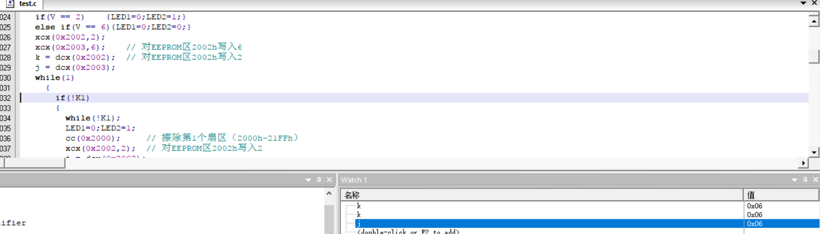

單片機(jī)自帶eeprom為什么寫入了之后讀取的時候數(shù)據(jù)不一樣
ID:890120 發(fā)表于 2021-4-3 17:07 | 顯示全部樓層 |閱讀模式
void EEPROM_delete(uint addr)
// 打開 IAP 功能(ISP_CONTR.7)=1:允許編程改變Flash, 設(shè)置Flash操作等待時間
// 0x83(晶振<5M)   0x82(晶振<10M)   0x81(晶振<20M)   0x80(晶振<40M)
    ISP_CONTR = 0x81;
    ISP_CMD   = 0x03;                  // 用戶可以對"Data Flash/EEPROM區(qū)"進(jìn)行扇區(qū)擦除
    ISP_ADDRL = addr;         // ISP/IAP操作時的地址寄存器低八位,
    ISP_ADDRH = addr>>8;      // ISP/IAP操作時的地址寄存器高八位。
        EA =0;
    ISP_TRIG = 0x46;          // 在ISPEN(ISP_CONTR.7)=1時,對ISP_TRIG先寫入46h,
    ISP_TRIG = 0xB9;          // 再寫入B9h,ISP/IAP命令才會生效。
    _nop_();
        EA =1;
    ISP_off();                                          // 關(guān)閉ISP/IAP
函數(shù):寫一字節(jié)
入口:addr = 扇區(qū)單元地址 , dat = 待寫入數(shù)據(jù)
void EEPROM_write(uint addr,uchar dat)
    ISP_CONTR = 0x81;
    ISP_CMD   = 0x02;              // 用戶可以對"Data Flash/EEPROM區(qū)"進(jìn)行字節(jié)編程
    ISP_ADDRL = addr;
    ISP_DATA  = dat;          // 數(shù)據(jù)進(jìn)ISP_DATA
    EA = 0;
    ISP_TRIG = 0x46;
    ISP_TRIG = 0xB9;
    _nop_();
        EA =1;
函數(shù):讀一字節(jié)
出口:dat  = 讀出的數(shù)據(jù)
uchar EEPROM_read(uint addr)
    uchar dat;
        ISP_CONTR = 0x81;
    ISP_CMD   = 0x01;         // 用戶可以對"Data Flash/EEPROM區(qū)"進(jìn)行字節(jié)讀
    ISP_ADDRL = addr;
    EA = 0;
    ISP_TRIG = 0x46;
    ISP_TRIG = 0xB9;
    _nop_();
    dat = ISP_DATA;                          // 取出數(shù)據(jù)
        EA =1;
        return dat;
函數(shù):關(guān)閉ISP/IAP操作
void ISP_off()
    ISP_CONTR = 0;            // 關(guān)閉IAP功能
    ISP_CMD   = 0;            // 待機(jī)模式,無ISP操作
    ISP_TRIG  = 0;            // 關(guān)閉IAP功能, 清與ISP有關(guān)的特殊功能寄存器
        ISP_ADDRH = 0;
        ISP_ADDRL = 0;
STC89C52RC內(nèi)部EEPROM詳細(xì)地址表:
第一扇區(qū)               第二扇區(qū)                第三扇區(qū)                第四扇區(qū)
起始地址  結(jié)束地址     起始地址   結(jié)束地址     起始地址   結(jié)束地址     起始地址    結(jié)束地址
2000h     21FFh        2200h      23FFh        2400h      25FFh        2600h       27FFH
第五扇區(qū)               第六扇區(qū)                第七扇區(qū)                第八扇區(qū)
2800h     29FFh        2A00h      2BFFh        2C00h      2DFFh        2E00h        2FFFh
ID:625538 發(fā)表于 2021-4-3 17:20 | 顯示全部樓層
可以檢查一下寫入的地址和讀取的地址是不是一樣
ID:890120 發(fā)表于 2021-4-3 18:21 | 顯示全部樓層
lml25680 發(fā)表于 2021-4-3 17:20
寫入和讀取的地址是一樣的
ID:584814 發(fā)表于 2021-4-4 10:57 | 顯示全部樓層
不外乎兩種可能:程序錯或硬件壞
一般程序是抄的錯多在延時
