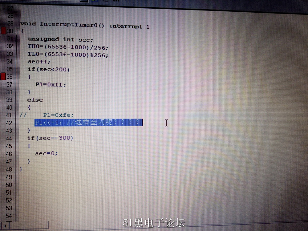

大家好呀,是這樣的,如圖中,我寫P1=0xfe能一個燈閃爍,但寫P1<<=1就不能1個燈閃爍了,而是全部燈閃爍,這是為什么呢?

我圖中的程序這樣寫為何全閃呢,

1 P1=0xfe;代表八個IO的高低電平狀態(tài) 即 P1.7-P1.0: 1111 1110  sec>=200時只改變了P1.0的電平狀態(tài)
2 P1<<=1;執(zhí)行一次 P1向左移位一次(sec=200開始進入執(zhí)行),低位補0;進入第八次的時候 sec=207 P1= 0000 0000  所以改變了八個IO的狀態(tài).
所以才會全閃啊.
2 P1
謝謝你

看完你的分析,一下子頓悟啊,自己忘記分析sec在大于200之后的P1后幾次移位的狀態(tài)了,謝謝啊
