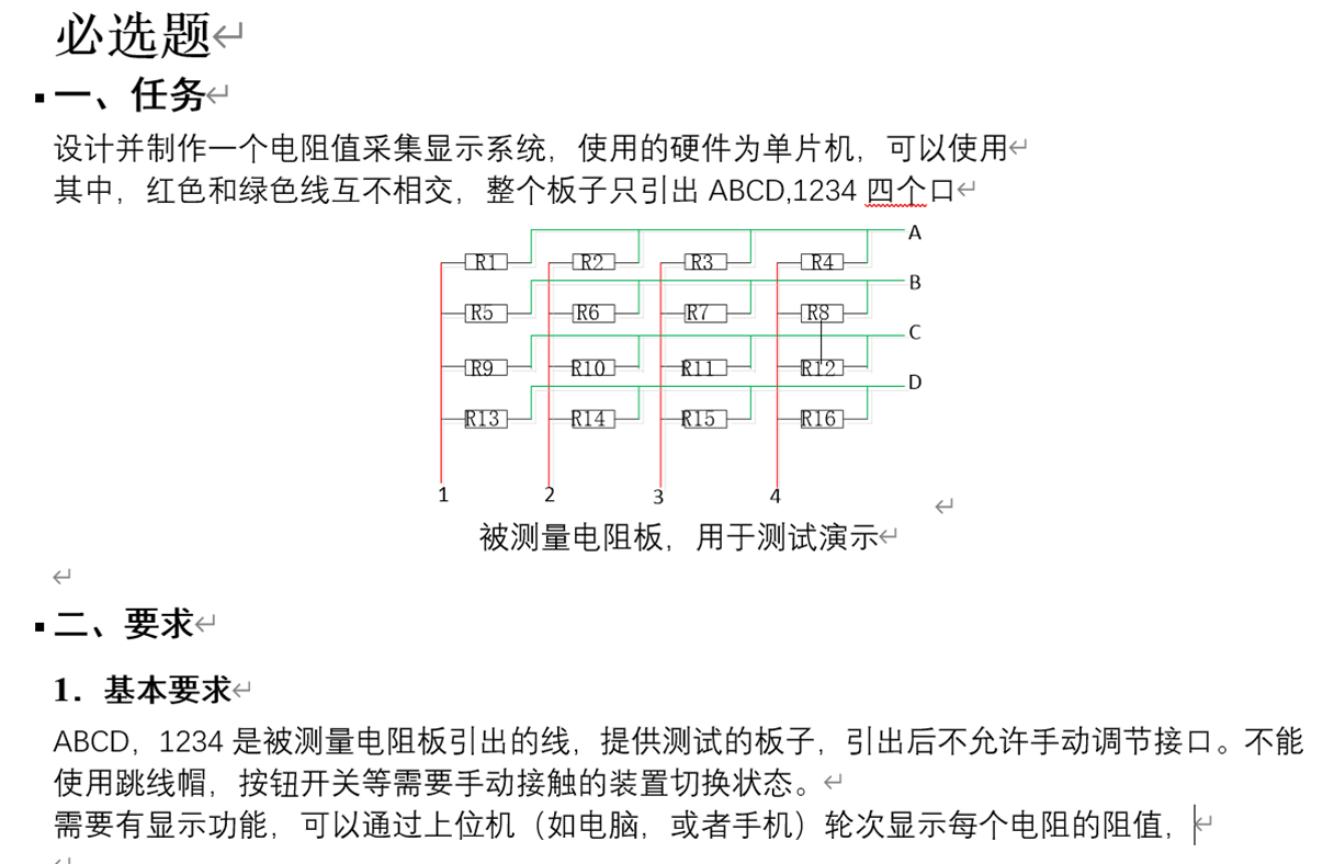

ID:900175 發(fā)表于 2021-4-4 23:02 | 顯示全部樓層 |閱讀模式
ID:900175 發(fā)表于 2021-4-4 23:04 | 顯示全部樓層
r8和r12相連的黑線連接無效的

這個需要外加電源和分壓電阻。
1、在ADCB每個口串一個電阻,就標(biāo)識為R17~R20吧。
2、每個串入的電阻要加一個開關(guān),也就是R17~R20都串一個開關(guān),測試哪一路就閉合哪一路,其它路斷開,避免并聯(lián)帶來誤差。
3、ADC采樣端加到A1\A2\...B1\B2..D4,一共要測試16次。所以MCU的ADC口和被測試電路之間還需要開關(guān)切換。
4、寫AD采樣代碼,這種一般用MCU自帶的ADC就可以滿足精度要求
參與人數(shù) 1黑幣 +30 收起 理由
admin + 30 回帖助人的獎勵!
ID:900175 發(fā)表于 2021-4-5 13:12 | 顯示全部樓層
wskfengliu 發(fā)表于 2021-4-5 09:54
這個需要外加電源和分壓電阻。
2、每個串入的電阻要加 ...
可以講得更詳細(xì)點嗎?新手剛接觸單片機
ID:328014 發(fā)表于 2021-4-5 15:47 | 顯示全部樓層
天空之人 發(fā)表于 2021-4-5 13:12
3樓已經(jīng)講的很詳細(xì)了,他講的4點,你是哪一點不懂?
ID:900175 發(fā)表于 2021-4-5 16:48 | 顯示全部樓層
51hei團團 發(fā)表于 2021-4-5 15:47
我第三點不懂  現(xiàn)在是剛學(xué)單片機的大三
ID:900175 發(fā)表于 2021-4-5 16:49 | 顯示全部樓層
這個需要外加電源和分壓電阻。
2、每個串入的電阻要加 ...
第三點詳細(xì)說一下嗎
ID:900175 發(fā)表于 2021-4-5 16:53 | 顯示全部樓層
這個需要外加電源和分壓電阻。
2、每個串入的電阻要加 ...
你好,感謝你的回復(fù),我第三點看不懂 具體要怎么做
ID:901091 發(fā)表于 2021-4-5 23:47 來自手機 | 顯示全部樓層
這個需要外加電源和分壓電阻。
2、每個串入的電阻要加 ...
請問可以說一下ADC是要測哪幾個量和測16次是哪16次嗎?
ID:592807 發(fā)表于 2021-4-6 14:34 | 顯示全部樓層
阿吉 發(fā)表于 2021-4-5 23:47
A1就是A引線和1引線之間的電阻,4*4=16,一共需要16組數(shù)據(jù)才能測出所有電阻。被測電路加開關(guān)是因為單片機中能采集AD數(shù)據(jù)的IO口有限,必須要手動切換,用開關(guān)最好。你有的單片機有4個及以上的能采集AD的IO口就可以不用開關(guān)。
