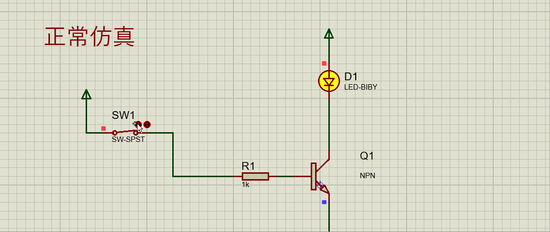

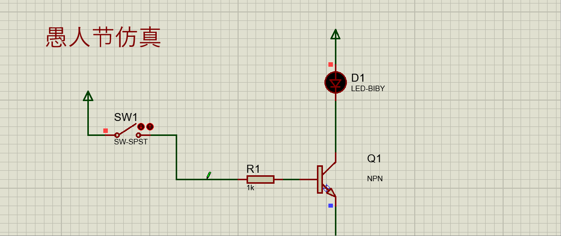

電路中為什么我的開關(guān)斷開,LED燈還亮?
ID:744203 發(fā)表于 2021-4-6 11:41 | 顯示全部樓層 |閱讀模式

b 加下拉電阻,數(shù)k、到10幾的

因?yàn)槟愕募姌O還有電壓啊,三極管還是會(huì)導(dǎo)通,基極電流十分微弱,所以集電極電流大約等于發(fā)射極電流,二極管兩端電壓+Uce=4V

LED燈也不串電阻,如果是實(shí)物直接燒LED和三極管,設(shè)計(jì)就廢了。
ID:342822 發(fā)表于 2021-4-6 16:39 | 顯示全部樓層
愚人節(jié)?
三極管三個(gè)腳多出連線節(jié)點(diǎn),怕是隱藏了連線。
ID:207421 發(fā)表于 2021-4-6 23:59 | 顯示全部樓層
可能是探針的問(wèn)題,三極管要下拉電阻到低。
ID:280000 發(fā)表于 2021-4-14 23:49 | 顯示全部樓層
三極管下拉電阻到低電平就可以了

寄生電壓。加下拉。

沒(méi)有下拉電阻的原因,加個(gè)10K-47K的下拉電阻

電路沒(méi)問(wèn)題,有線隱藏了

三極管要加下拉電阻

接個(gè)限流電阻就行,這是有一個(gè)小電流,截至電流

普通的三極管如果基極不是零電平,集電極和發(fā)射極之間就有一定的漏電電阻,LED只要通過(guò)很小的電流,就會(huì)有光;鶚O和地之間加一個(gè)下拉電阻,調(diào)整這個(gè)電阻阻值,關(guān)斷時(shí)不亮就OK

沒(méi)有下拉電阻的原因,加個(gè)10K-100K的下拉電阻
