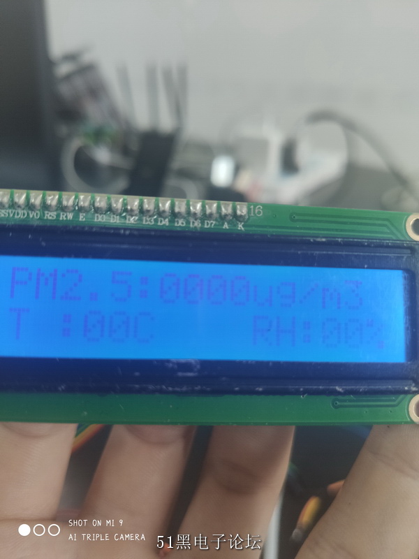

單片機(jī)PM2.5 DHT11上下限報(bào)警調(diào)試了n次了,還是溫濕度顯示為0,求大哥幫忙看看
回帖獎(jiǎng)勵(lì) 100 黑幣 回復(fù)本帖可獲得 20 黑幣獎(jiǎng)勵(lì)! 每人限 1 次
ID:850868 發(fā)表于 2021-4-6 16:14 | 顯示全部樓層 |閱讀模式
就是調(diào)試不出來(lái)溫濕度為多少,一直顯示00
pm2.5 沒(méi)讀數(shù)是因?yàn)闆](méi)連傳感器
單片機(jī)源程序如下:

  55. void main(void)
  56. {
  57.         double PM,pm1,pm2;
  58.         int PMVAL=0,HPM=200,PM_count=0,pm1_count=0;
  59.         uchar T1_data=0,R1_data=0,T2_data=0,R2_data=0;//溫度、濕度變量
  60.         uchar shezhi_flag=1,Mode_flag=1,n=1;//設(shè)置變量
  61.         uchar bueezr_flag=0,count=0,buzzer_time=9;//蜂鳴器報(bào)警變量
  62.         uint Mode_count=0;
  63.         uchar disp[16]  ={"PM2.5:0000ug/m3 "};
  64.         uchar disp1[16]= {"T :00C    RH:00%"};
  65.         uchar Tx_Buf[15];
  66.         InitUART();                        //初始化串口
  67.         LCD_Init();
  68.     WriteChar(1,0,16,disp); //在第一行顯示‘內(nèi)容’
  69.         WriteChar(2,0,16,disp1); //在第二行顯示‘內(nèi)容’
  70.         while(1)
  71.         {

ID:584814 發(fā)表于 2021-4-6 16:57 | 顯示全部樓層
一直顯示0就是沒(méi)正常工作,可以把DHT11直接取下來(lái)結(jié)果是一樣的。
排除硬件(有無(wú)問(wèn)題很直觀)和軟件的邏輯(都是抄來(lái)的一般沒(méi)問(wèn)題)問(wèn)題,一般就是延時(shí)。
不同的單片機(jī)速度不同,同一個(gè)單片機(jī)在不同的頻率下速度也不同,要對(duì)照單片機(jī)和DHT11說(shuō)明書(shū)計(jì)算延時(shí)。
ID:901484 發(fā)表于 2021-4-6 18:10 | 顯示全部樓層
應(yīng)該是你的DHT11初始化函數(shù)有點(diǎn)問(wèn)題,網(wǎng)上的DHT11初始化程序挺多的,你可以參考一下,完了之后可以先把采集到的結(jié)果用串口打印出來(lái)。
ID:850868 發(fā)表于 2021-4-7 16:35 | 顯示全部樓層
man1234567 發(fā)表于 2021-4-6 16:57
排除硬件(有無(wú)問(wèn)題很直觀)和軟件的邏輯 ...
好的,謝謝老哥
ID:850868 發(fā)表于 2021-4-7 16:36 | 顯示全部樓層
toily 發(fā)表于 2021-4-6 18:10
應(yīng)該是你的DHT11初始化函數(shù)有點(diǎn)問(wèn)題,網(wǎng)上的DHT11初始化程序挺多的,你可以參考一下,完了之后可以先把采集 ...
曉得了,多謝老哥
