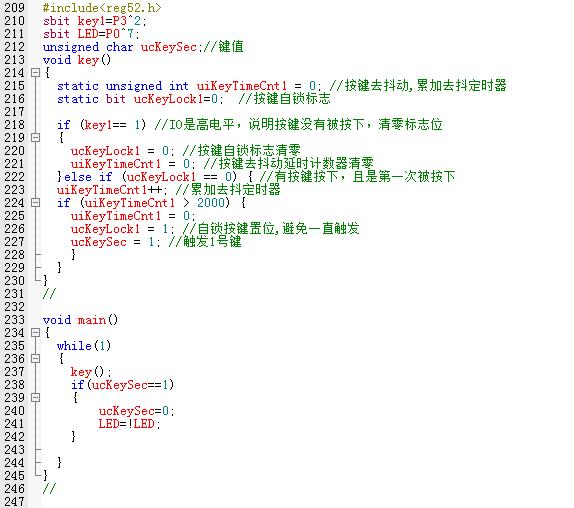

盡量不要用阻塞延時去抖,下面這個更具實用價值,供你參考:
#include<reg52.h>
sbit key1=P3^2;
sbit LED=P0^7;
unsigned char ucKeySec=0;//鍵值
void key()
        static unsigned int uiKeyTimeCnt1 = 0; //按鍵去抖動,累加去抖定時器
        static bit ucKeyLock1=0;        //按鍵自鎖標志
        if (key1== 1) //IO是高電平,說明按鍵沒有被按下,清零標志位
                ucKeyLock1 = 0; //按鍵自鎖標志清零
                uiKeyTimeCnt1 = 0; //按鍵去抖動延時計數器清零
        }else if (ucKeyLock1 == 0) { //有按鍵按下,且是第一次被按下
              uiKeyTimeCnt1++; //累加去抖
              if (uiKeyTimeCnt1 > 2000) {
                    uiKeyTimeCnt1 = 0;
                    ucKeyLock1 = 1; //自鎖按鍵置位,避免一直觸發(fā)
                    ucKeySec = 1; //觸發(fā)1號鍵
void main()
        while(1)
           key();
           if(ucKeySec==1)
                ucKeySec=0;  //鍵值復位
                 LED=!LED;
LED
LED
