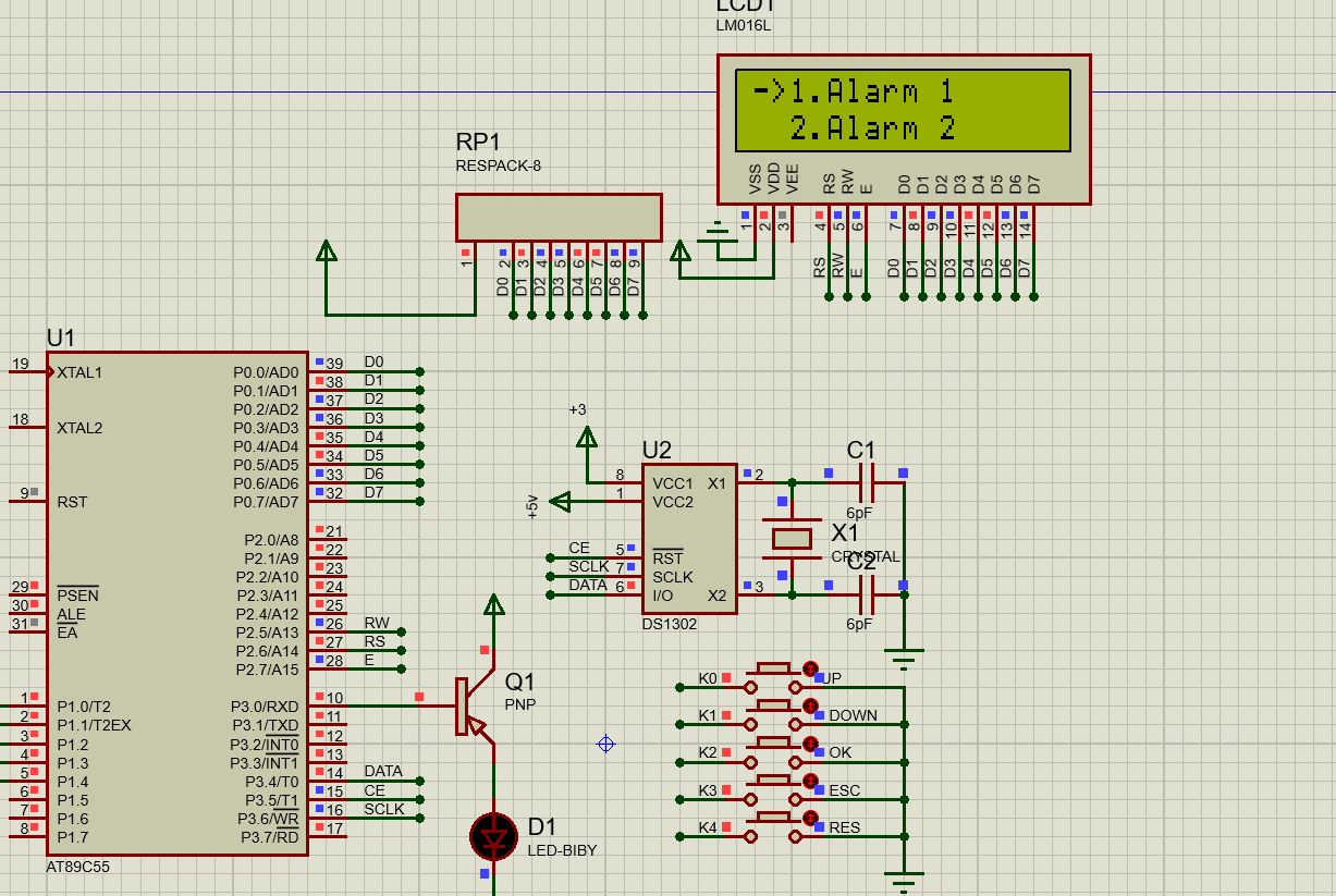

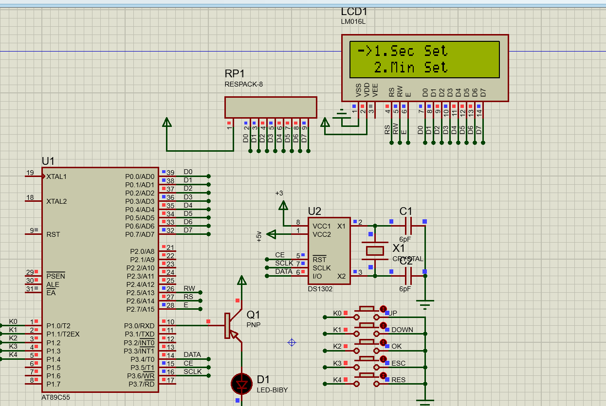

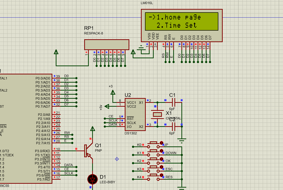

包含proteus仿真與程序,共5個(gè)按鍵,從上到下依次是k0~k4,對應(yīng)程序里的k1~k5。仿真中,在開始界面下,只有k0可以使用,按下k0,進(jìn)入菜單,此時(shí),k0、k1用來選擇選項(xiàng);k2為確認(rèn)鍵,用來進(jìn)入下一級菜單,k3為退出鍵,用來返回上一級菜單,k4為重置鍵,用來返回主菜單。
主菜單中home page用來返回開始界面,time set菜單用來更改時(shí)間與鬧鐘;
TIME SET可以調(diào)節(jié)對應(yīng)秒、分、時(shí)...,進(jìn)入對應(yīng)秒、分、時(shí)調(diào)節(jié)后,會顯示當(dāng)前值,k0、k1用來改變時(shí)間值,k2確認(rèn)保存數(shù)據(jù),k3退出,不保存數(shù)據(jù);
Alarm SET用來設(shè)置鬧鐘時(shí)間,k0用來確認(rèn)更改的位置,k1、k2用來調(diào)節(jié)值,可默認(rèn)位置的值是鬧鐘的開關(guān),按下k0,依次可以調(diào)節(jié)時(shí)的十、個(gè)位,分的十、個(gè)位。

樓主:此仿真,存在問題,
仿真開始,顯示22點(diǎn)00,然后LED燈亮(高電平),假設(shè)設(shè)置22點(diǎn)01的鬧鐘1,到了22點(diǎn)01,LED燈熄滅(低電平),此時(shí),無論再次設(shè)置任何時(shí)間的鬧鐘,LED的電平,永遠(yuǎn)保持在低電平的狀態(tài)了,無法取反了。
也就是說,同時(shí)設(shè)置了鬧鐘1和鬧鐘2,LED只動作一次
