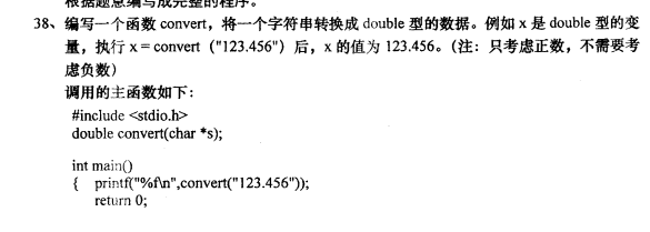

  if(*s=='.'){flag=1; continue;}
   if(flag) ++digit;
  sum=sun*10+*s-'0';
  這三句代碼啥意思,求大神告知 ,謝謝!

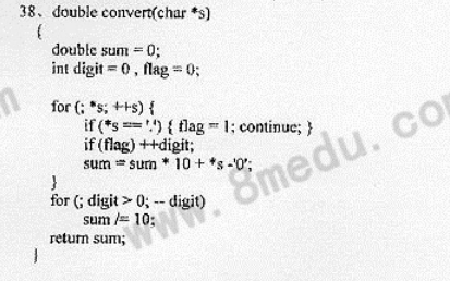

ID:332444 發(fā)表于 2021-4-8 18:37 | 顯示全部樓層
獲取有多少個(gè)小數(shù)點(diǎn)后的數(shù)字
ID:592807 發(fā)表于 2021-4-9 08:34 | 顯示全部樓層
有專門的函數(shù)做這種事的,aotl()函數(shù)可以,strtol()函數(shù)可以
ID:380037 發(fā)表于 2021-4-9 12:13 | 顯示全部樓層
if(*s=='.'){flag=1; continue;}//檢測(cè)到小數(shù)點(diǎn),將小數(shù)點(diǎn)標(biāo)志flag置1;
if(flag) ++digit;//小數(shù)點(diǎn)標(biāo)志為1,表示有小數(shù),則計(jì)算有多少位小數(shù),用于轉(zhuǎn)換小數(shù)時(shí)除以多少個(gè)10
sum=sun*10+*s-'0';//將字符數(shù)字轉(zhuǎn)為阿拉伯?dāng)?shù)字(ASCII碼),并保存為無小數(shù)的數(shù)字,再在下面循環(huán)中除以10轉(zhuǎn)成對(duì)應(yīng)帶小數(shù)的數(shù)字
