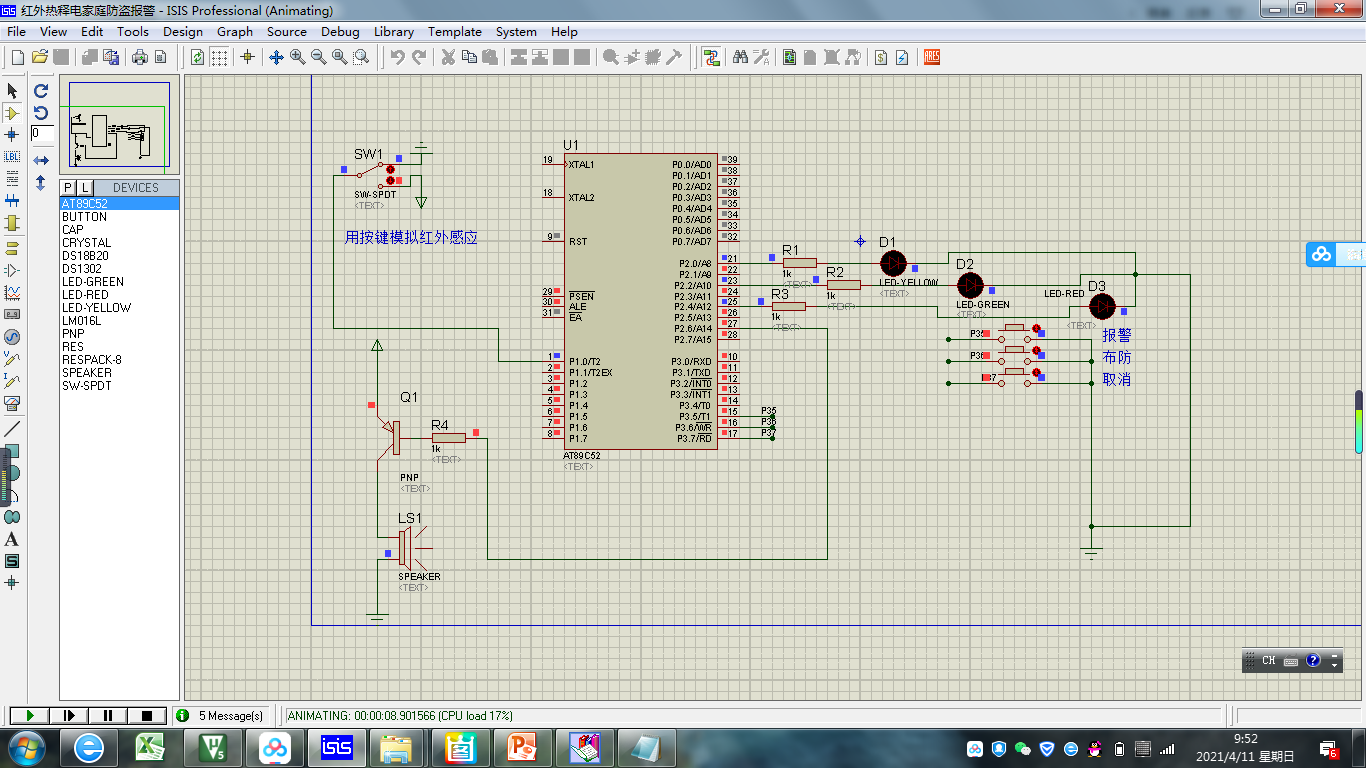

想請(qǐng)問一下這個(gè)代碼是哪里有問題嗎?為什么仿真的時(shí)候燈都不亮呢?
ID:897406 發(fā)表于 2021-4-11 09:58 | 顯示全部樓層 |閱讀模式
想請(qǐng)問一下這個(gè)代碼是哪里有問題嗎?為什么仿真的時(shí)候燈都不亮呢?求大神指點(diǎn)!

#include<reg52.h>#define uchar unsigned char#define uint unsigned intsbit huang=P2^0;//黃燈sbit lv=P2^2;//綠燈sbit hong=P2^4;//紅燈sbit hongwai=P1^0;//熱釋電sbit butter=P2^6;//蜂鳴器低電平開蜂鳴器sbit  baojing=P1^1//直接報(bào)警按鍵;sbit  bufang=P1^7;//布防按鍵sbit  quxiao=P3^4;//取消按鍵uchar tt=0;//定時(shí)器變量uchar num=0;//定時(shí)的計(jì)時(shí)變量uchar flag=0;//標(biāo)志位void timer1init(void)//定時(shí)器1,16位方式2{        EA=0;       TMOD=0x11;//設(shè)置定時(shí)器0為工作方式1        TH0=(65536-10000)/256;        TL0=(65536-10000)%256;        ET0=1;//開定時(shí)器0中斷        TR0=1;//啟動(dòng)定時(shí)器0        tt=0;//        EA=0;//關(guān)總中斷} void delay(uint z)//延時(shí)函數(shù){        uint x,y;        for(x=z;x>0;x--)                for(y=110;y>0;y--);}void main()//主函數(shù){               huang=0;//初始黃燈亮                 lv=0;//初始綠燈亮                 hong=0;//初始紅燈亮                 timer1init();//初始化定時(shí)器                 while(1)                 {                               if(!baojing)//如果直接報(bào)警鍵被按下                                {                                        delay(5);//延時(shí)消抖                                        if(!baojing)//判斷報(bào)警鍵是不是被按下                                        {                                           hong=1;//紅燈亮                                          lv=0;        //綠燈滅                                          flag=7;//標(biāo)志位等于7                                          butter=0;//蜂鳴器響                                          EA=0;//關(guān)中斷                                        }                                        while(!baojing);//判斷按鍵是不是彈開                                        delay(5);//如果彈開延時(shí)消抖                                        while(!baojing);//彈開后跳出程序                                }                         if((!bufang)&&(flag<4))//在初始狀態(tài)和按下取消鍵后可以進(jìn)去這個(gè)函數(shù)                                {                                        delay(5);//延時(shí)消抖                                        if(!bufang)//如果布防被按下                                        {                                            EA=1;   //開定時(shí)器                                           flag=2;//另=2                                        }                                        while(!bufang);//布防鍵是不是彈開                                        delay(5);//延時(shí)                                        while(!bufang);//布防鍵彈開                                }                        if(!quxiao)//如果取消鍵按下                                {                                        delay(5);//延時(shí)消抖                                        if(!quxiao)//取消鍵是不是按下                                        {                                             flag=3;//FLAG等于3                                          butter=1;//蜂鳴器不響                                          tt=0;//                                          num=0;//定時(shí)初始0                                          EA=0;//關(guān)中斷                                        delay(5);//延時(shí)消抖                                          lv=0;//綠燈滅                                          hong=0;//紅燈滅                                        }                                        while(!quxiao);//取消按鍵抬開                                        while(!quxiao);//如果彈開跳出                                }                    if(flag==4)//如果布防時(shí)間到                          {                           tt=0;//清計(jì)數(shù)為0                           EA=0;//關(guān)中斷                           num=0;//記的秒數(shù)清零                           lv=1;//關(guān)綠燈                           flag=5;//flag等于5                          }                                if(hongwai)//如果感應(yīng)到人黃燈亮                           huang=1;                        else  huang=0;//感應(yīng)不到人黃燈滅                        if(flag==5)//如果flag等于5                           {                             if(hongwai)//如果感應(yīng)到人                                   {                                    butter=0;//蜂鳴器響                                    EA=1;//開中斷                                    }                           }                                                   }}void time0() interrupt 1{        TH0=(65536-50000)/256;        TL0=(65536-50000)%256;        tt++;        if(tt==10)          {tt=0; num++;}        if((flag==5)&&(num%2==0))//布防15秒后會(huì)讓flag=5 ,num為偶數(shù)燈亮             hong=1;        if((flag==5)&&(num%2==1))//布防15秒后會(huì)讓flag=5 ,num為奇數(shù)燈滅             hong=0;        if((flag==2)&&(num%2==0))//按鍵布防鍵后flag等于2,num為偶數(shù)燈亮              lv=1;        if((flag==2)&&(num%2==1)) // 按鍵布防鍵后flag等于2,num為奇數(shù)燈滅              lv=0;        if((flag==2)&&(num==30))//布防時(shí)間,num=30即15秒,可以更改此實(shí)現(xiàn)布防延遲時(shí)間           flag=4;           }
huang=0;//初始黃燈亮  ???????
lv=0;//初始綠燈亮   ????????
hong=0;//初始紅燈亮   ????????
while(1)                 {
hong=1;//紅燈亮   ????????????
lv=0;        //綠燈滅 ??????????
你看矛盾的干活

如果下面語句正確
hong=0;//初始紅燈亮
那么仿真電路里的三個(gè)發(fā)光管要采用灌電流方式即正極接VCC
ID:844772 發(fā)表于 2021-4-12 09:17 | 顯示全部樓層
LED都接反了,你放大看看就知道了,比如要黃燈亮,按你接的是要huang=1;且按鈕那邊為0才行

好的,還有個(gè)問題就是為什么左邊的哪個(gè)單刀雙擲開關(guān)在轉(zhuǎn)換高低電平時(shí)候黃燈不亮呢?這是代碼:
                           huang=1;
                                    butter=0;//蜂鳴器響
                                    EA=1;//開中斷
ID:897406 發(fā)表于 2021-4-12 14:43 | 顯示全部樓層
紅燈和綠燈在按鍵后都能亮,只有黃燈不亮,led方向沒接反啊.我現(xiàn)在的問題就是不管hongwai 是高電平還是低電平,黃燈都不亮,這個(gè)應(yīng)該怎么解決?
