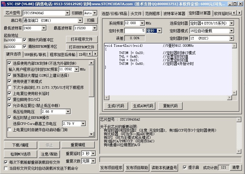

ID:213173 發(fā)表于 2021-4-11 16:01 | 顯示全部樓層
void Timer4Init()                //5毫秒@12.000MHz
        T4T3M |= 0x20;                //定時(shí)器時(shí)鐘1T16位自動(dòng)重裝模式
        T4L = 0xA0;                        //設(shè)置定時(shí)初值
        T4H = 0x15;                        //設(shè)置定時(shí)初值
        T4T3M |= 0x80;                //定時(shí)器4啟動(dòng)
    EA = 1;                                //開(kāi)總中斷
    ET4 = 1;                        //開(kāi)T4中斷
void Timer4Interrupt(void) interrupt 20
        //中斷任務(wù)
ID:837401 發(fā)表于 2021-4-11 17:59 來(lái)自手機(jī) | 顯示全部樓層
wulin 發(fā)表于 2021-4-11 16:01
T4T3M是什么?和TMOD一樣嗎?
還有我看書(shū)上定時(shí)器裝載初值都是TH*你這怎么是T*H,難道這樣寫(xiě)都行嗎,頭一次使用15單片機(jī)不是很懂

ID:213173 發(fā)表于 2021-4-11 20:07 | 顯示全部樓層
YZYNULL 發(fā)表于 2021-4-11 17:59
T4T3M是什么?和TMOD一樣嗎?
還有我看書(shū)上定時(shí)器裝載初值都是TH*你這怎么是T*H,難道這樣寫(xiě)都行嗎,頭 ...
