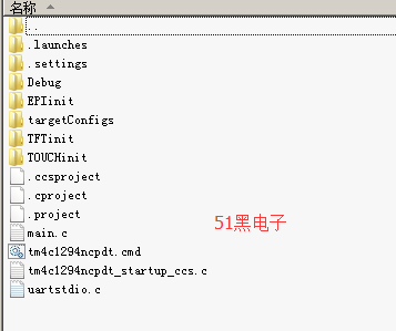

制作出來的實物圖如下:
使用的M4核tm4c1294ncpdt芯片
單片機(jī)源程序如下:
