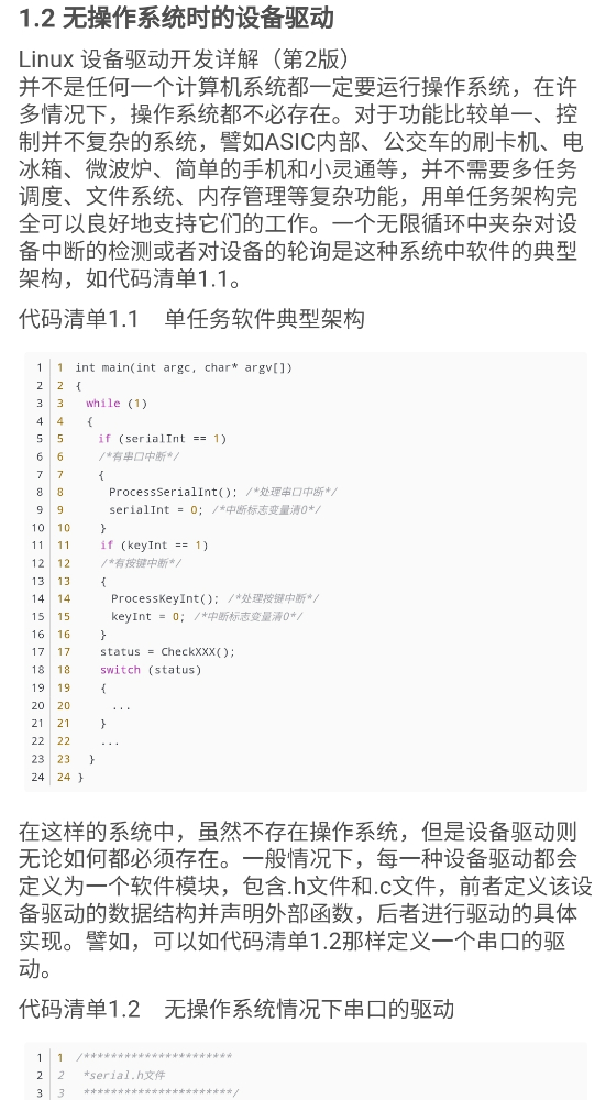

ID:900662 發(fā)表于 2021-4-13 22:23 | 顯示全部樓層
while語(yǔ)句就是讓單片機(jī)一直保持運(yùn)行,想要單片機(jī)一直工作,就需要給它一個(gè)無(wú)限循環(huán)(C語(yǔ)言中叫死循環(huán),一般不能出現(xiàn),但單片機(jī)中必須要有)來(lái)讓他保持工作,完成你的各種指。

ID:342911 發(fā)表于 2021-4-14 12:55 來(lái)自手機(jī) | 顯示全部樓層
無(wú)操作系統(tǒng)時(shí)主程序里多是一個(gè)while(1)死循環(huán)在跑
