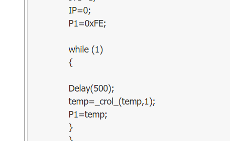

下面是我的個(gè)人問題,請(qǐng)大佬稍微看一眼
這個(gè)地方為社么不能直接P1=_cror_(P1,1),這么寫會(huì)導(dǎo)致LED0只亮一小會(huì),調(diào)出監(jiān)視窗口發(fā)現(xiàn)P1口全置1,不懂為什么
謝謝大佬

ID:814525 發(fā)表于 2021-4-14 08:44 | 顯示全部樓層
temp=_crol_(temp,1);  _crol_操作對(duì)象是char型。把變量temp改為char型變量,不要定義為int型。

ID:904756 發(fā)表于 2021-4-15 09:08 | 顯示全部樓層
張?zhí)鞄?發(fā)表于 2021-4-14 08:44
謝謝,細(xì)看了一下定義確實(shí)是char。我想知道為什么不能用循環(huán)左移直接對(duì)P1口操作
