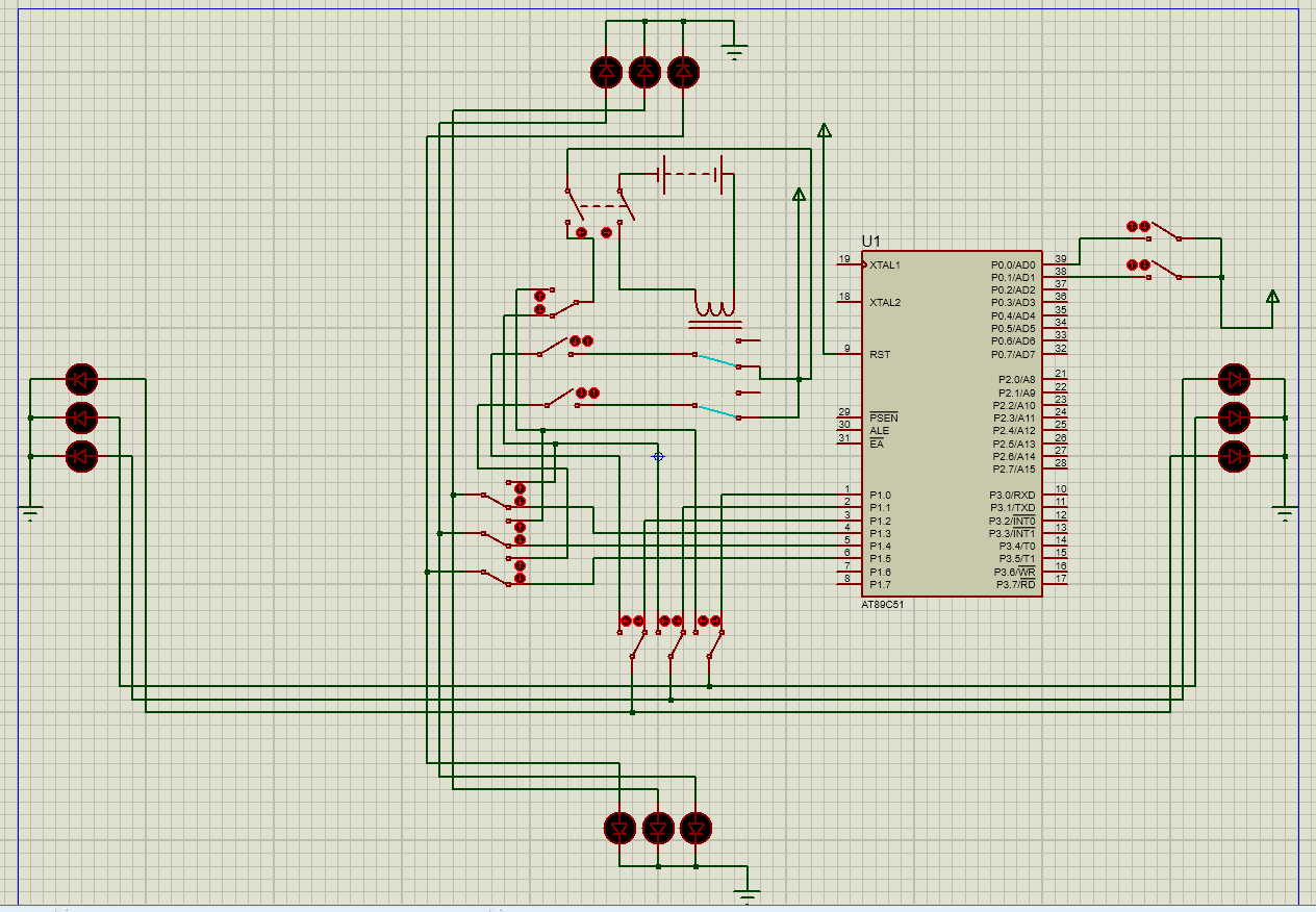

1.在擁堵情況下,主干道綠燈亮1分鐘(此時(shí)次干道紅燈亮)后,主干道綠燈閃爍5次,綠燈滅,黃燈亮5秒鐘后,紅燈亮,同時(shí)次干道紅燈滅,綠燈亮。次干道綠燈40秒后,綠燈閃爍5次,綠燈滅,黃燈亮5秒鐘后,紅燈亮,同時(shí)次干道紅燈滅,綠燈亮
2.非擁堵時(shí)段,根據(jù)兩個(gè)干道最前車(chē)輛的速度以及距離紅綠燈路口的距離,判斷紅綠燈時(shí)間,盡量?jī)蓚(gè)方向車(chē)道的車(chē)輛均能夠不停車(chē)通過(guò)
根據(jù) p0.0 來(lái)判斷 是否擁堵,根據(jù)p0.1判斷當(dāng)前是東西綠燈還是南北綠燈,第一個(gè)要求能實(shí)現(xiàn),第二個(gè)要求實(shí)現(xiàn)不了 不知道哪里寫(xiě)錯(cuò)了,希望大家能幫忙指出錯(cuò)誤,

ID:298123 發(fā)表于 2021-4-27 16:04 | 顯示全部樓層
建議你用C重寫(xiě)
