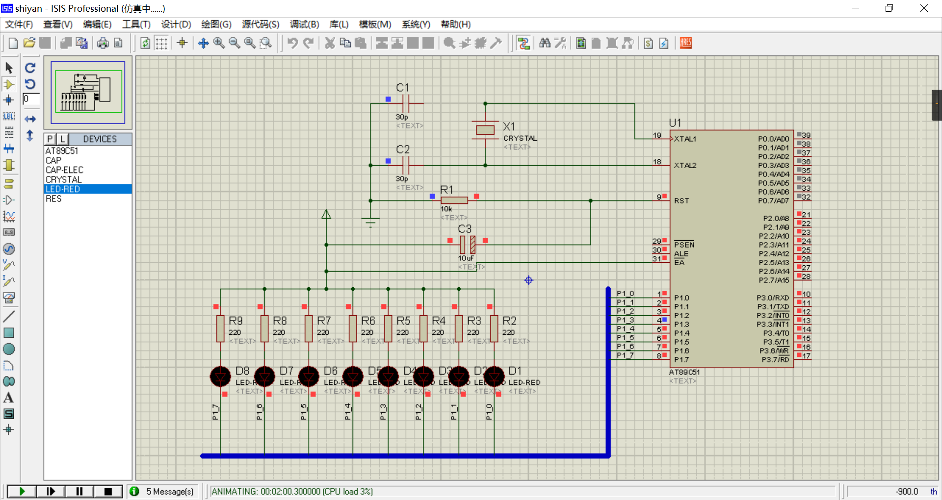

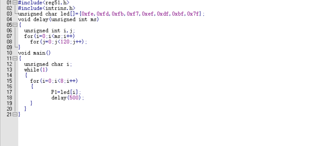

為什么在仿真的時候第四個燈不亮,第一個第二個和第七個又同時亮  求大佬幫忙看一下

這個流水燈代碼寫的太復雜了,可以看看我寫的
附件就是流水燈proteus 工程文件
//流水燈2021-04-18
#include "reg52.h"
void delay(int x)
        while(x--);
void main()
        char i;
        P1=0xFF;
  while(1)
                for(i=0;i<8;i++)
                        P1=~(1<<i);
                        delay(30000);
流水燈.zip

程序應該無問題
檢查下仿真圖P1.0-P1.7總線設(shè)置對不對吧
