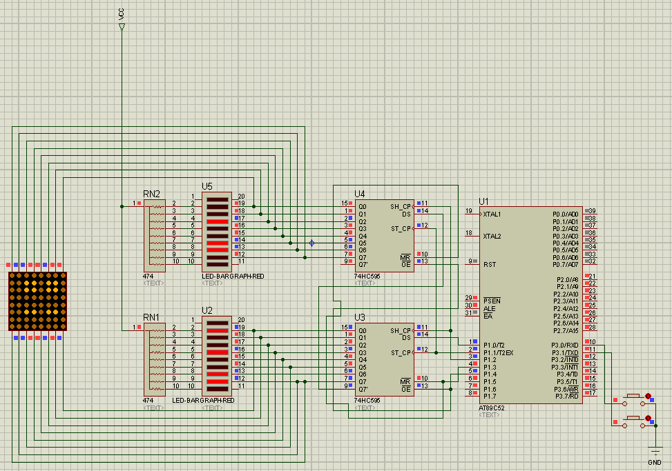

你可以去看看我的貼子 關于595點陣的 希望能幫到你

代碼需要整理,相同的部分歸納一下,不同的部分通過邏輯處理,就會簡潔許多,維護也方便許多.
上次我的連接接上點陣可以說明級聯(lián)運行的情況,從而可以推導用于3個1602是完全可以的.不過要把我的代碼稍加修改成移位運算適應進制數(shù)據(jù).
