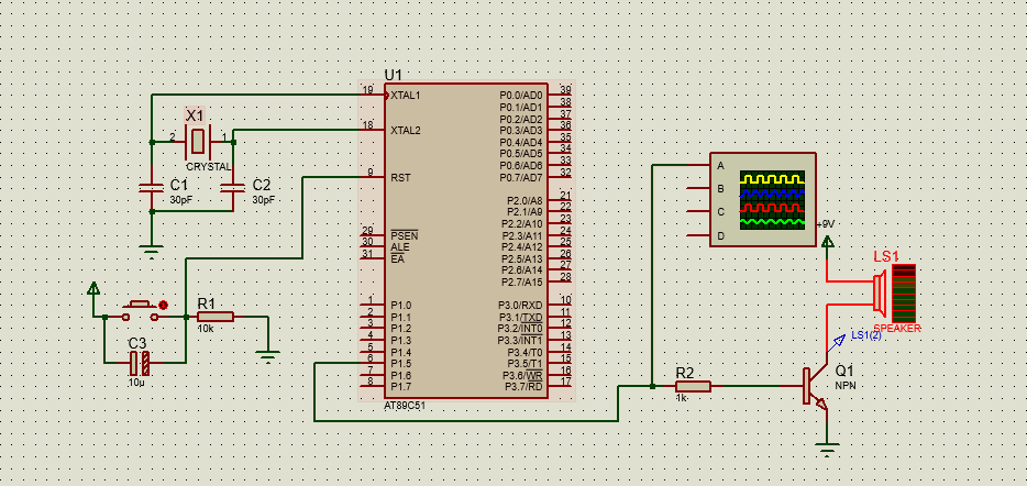

proteus 圖紙需要用8.8版本以上,才能打開。
注意上圖的speaker的驅(qū)動電壓需要修改成1V,才能驅(qū)動。
單片機(jī)代碼如下所示:

根據(jù)下圖所示簡譜,編寫的程序

ID:710460 發(fā)表于 2021-4-20 18:13 | 顯示全部樓層
忘記上傳附件了
-用蜂鳴器實現(xiàn)的音樂盒.7z (37.78 KB, 下載次數(shù): 47)
