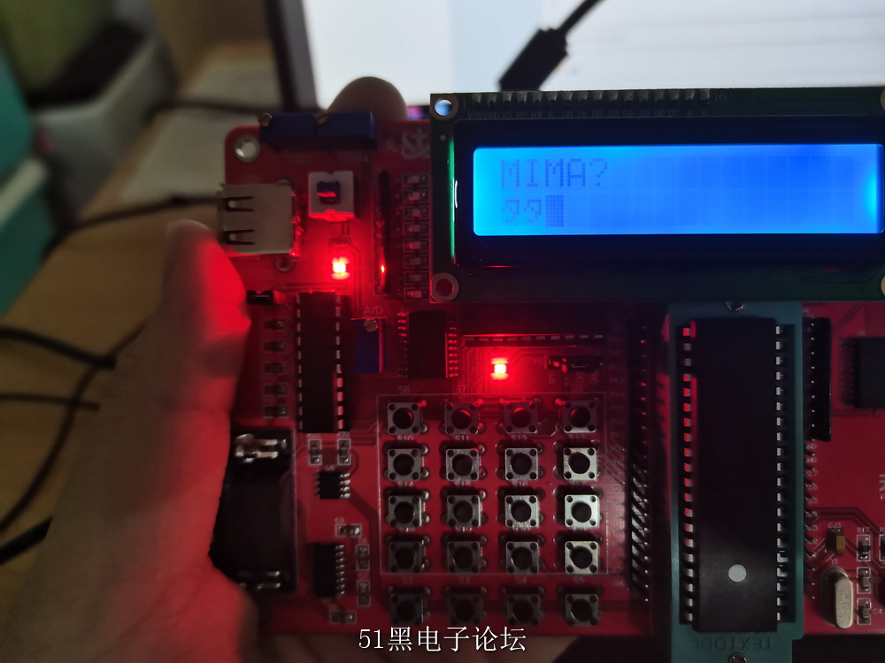

想問問論壇里的學長們,我這個鍵盤檢測是不是有一點問題,為什么通過矩陣鍵盤打出來的是亂碼
我這個是郭天祥的板子,鍵盤檢測和液晶初始化,也主要是按他視頻里教學打的

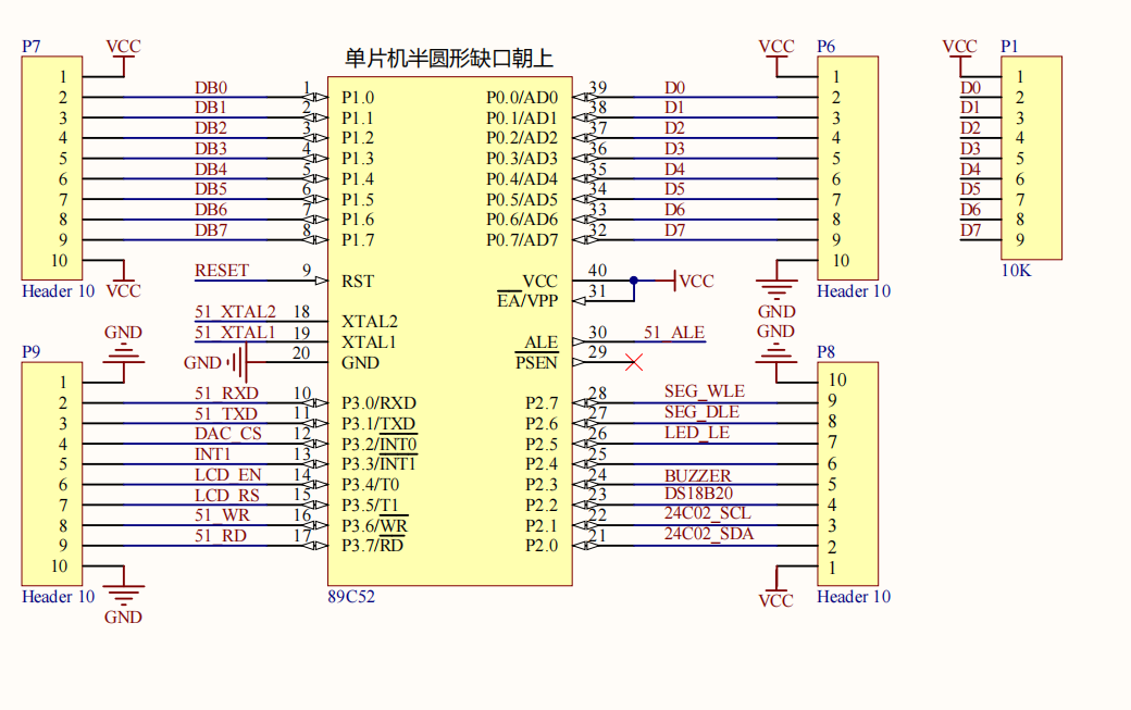

ID:907785 發(fā)表于 2021-4-20 18:55 | 只看該作者
這是原理圖以及單片機出現(xiàn)的亂碼

ID:859483 發(fā)表于 2021-5-10 16:49 | 只看該作者
Spidey 發(fā)表于 2021-4-20 18:55
有可能是用的端口重復了
