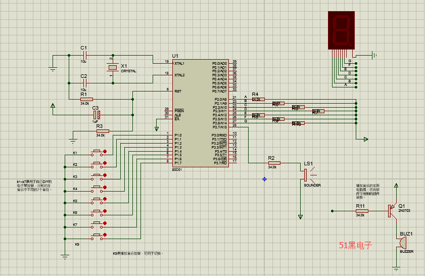

   免費(fèi)給大家分享一個我自己弄的電子琴音樂盒。
  這是一個帶自己DIY設(shè)計按鍵的音樂盒,一共有8個按鍵,其中7個是對應(yīng)音樂音符1,2,3,4,5,6,7的按鍵,最后一個是集播放音樂和切換音樂的多功能按鍵。還有一個LED數(shù)碼管,用于顯示按鍵的鍵值,通過數(shù)值變化更好地確定系統(tǒng)是否響應(yīng)。系統(tǒng)有一個蜂鳴器用于播放程序設(shè)定好的歌曲。
k1~k7是用于自己DIY的電子琴按鍵,分別對應(yīng)音樂中不同的7個音符。
播放音樂的實際電路圖,仿真軟件下用別的部件替換。
單片機(jī)源程序如下:
