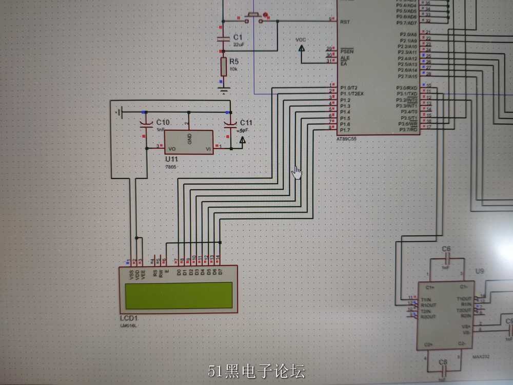

lcd什么也不顯示會有可能是什么問題
ID:905744 發(fā)表于 2021-4-25 17:22 | 只看該作者 |只看大圖 回帖獎勵 |倒序瀏覽 |閱讀模式
1.連線問題我等下把圖發(fā)上來現(xiàn)在手機(jī)發(fā)不出來
2.程序問題 這種情況怎么查找問題在哪里
一般會出現(xiàn)這些問題的地方是哪些

ID:905744 發(fā)表于 2021-4-25 19:33 | 只看該作者
連接如圖

ID:96682 發(fā)表于 2021-4-25 20:12 來自觸屏版 | 只看該作者
從局部看未載入程序的概率很大

ID:220661 發(fā)表于 2021-4-25 20:49 | 只看該作者
LCD接線有問題,調(diào)節(jié)對比度的電阻或者電位器呢?

ID:905744 發(fā)表于 2021-4-25 20:52 | 只看該作者
wc86110 發(fā)表于 2021-4-25 20:12
從局部看未載入程序的概率很大
是說沒有屏幕的程序嗎

ID:905744 發(fā)表于 2021-4-25 20:55 來自觸屏版 | 只看該作者
gongnn 發(fā)表于 2021-4-25 20:49
接線是說rw線嘛

ID:825397 發(fā)表于 2021-4-26 09:25 | 只看該作者
rs/rw兩個引腳沒有接,當(dāng)然不會顯示了

ID:899569 發(fā)表于 2021-4-27 18:04 | 只看該作者
是不是LCD模塊沒有初始化?

ID:907204 發(fā)表于 2021-4-27 19:44 | 只看該作者
RW和RS這兩個引腳沒接啊
