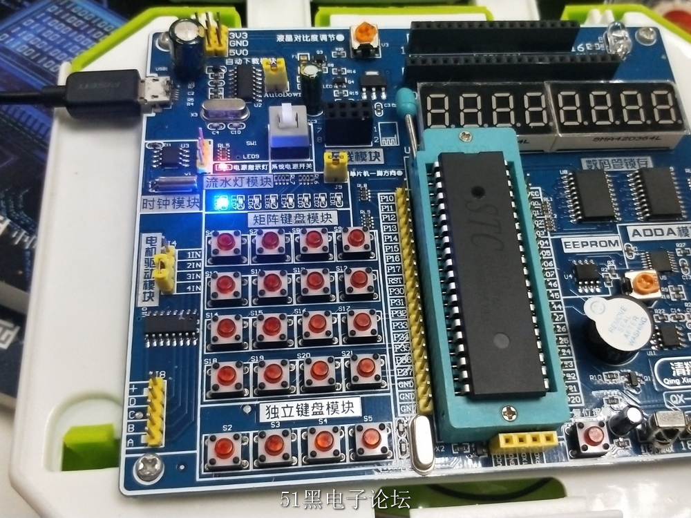

為什么單片機(jī)流水燈由1到8就停止了。編譯沒有問題,求解怎么修改代碼可以運(yùn)行
ID:858009 發(fā)表于 2021-4-27 15:48 | 顯示全部樓層 |閱讀模式
