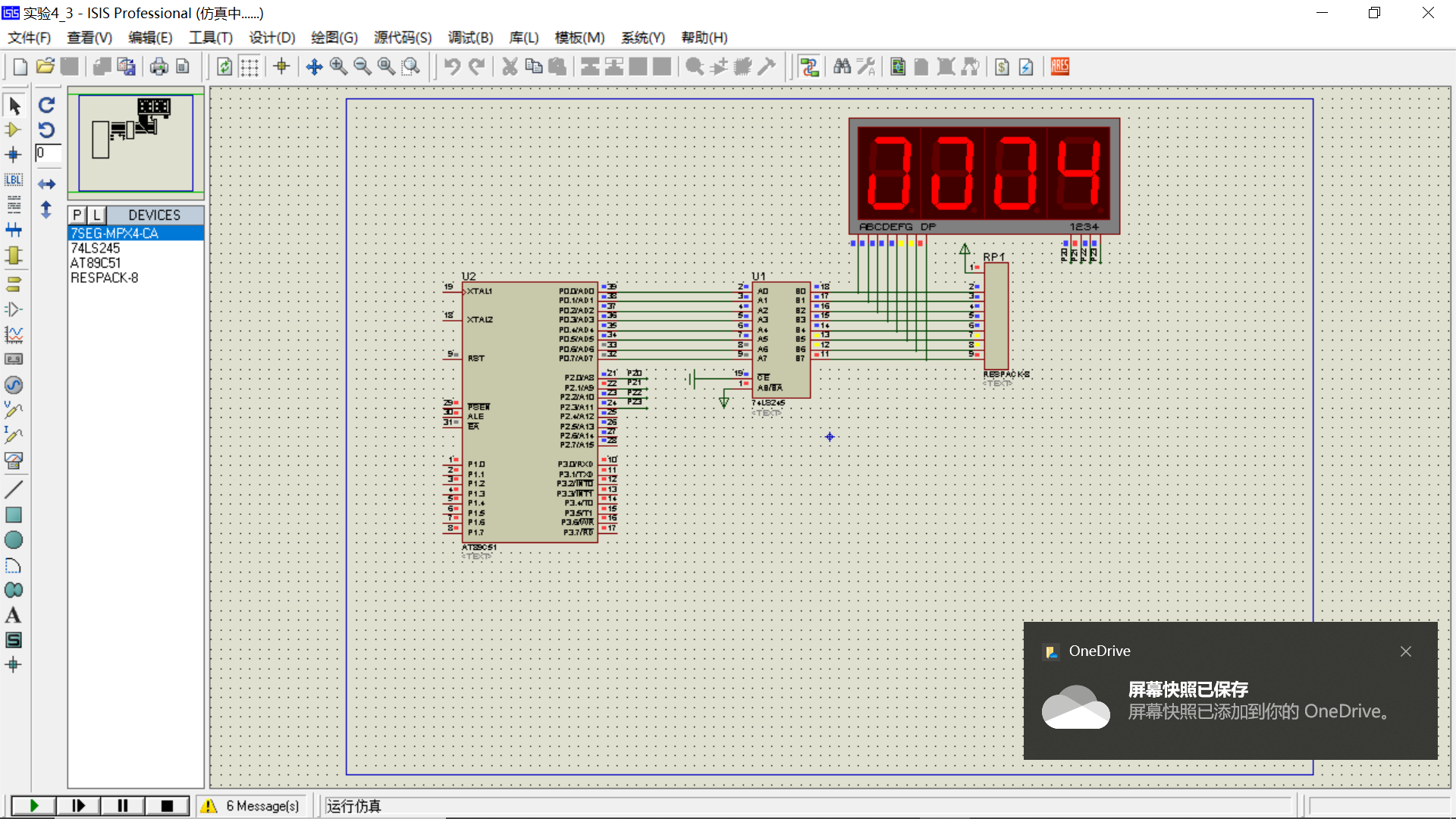

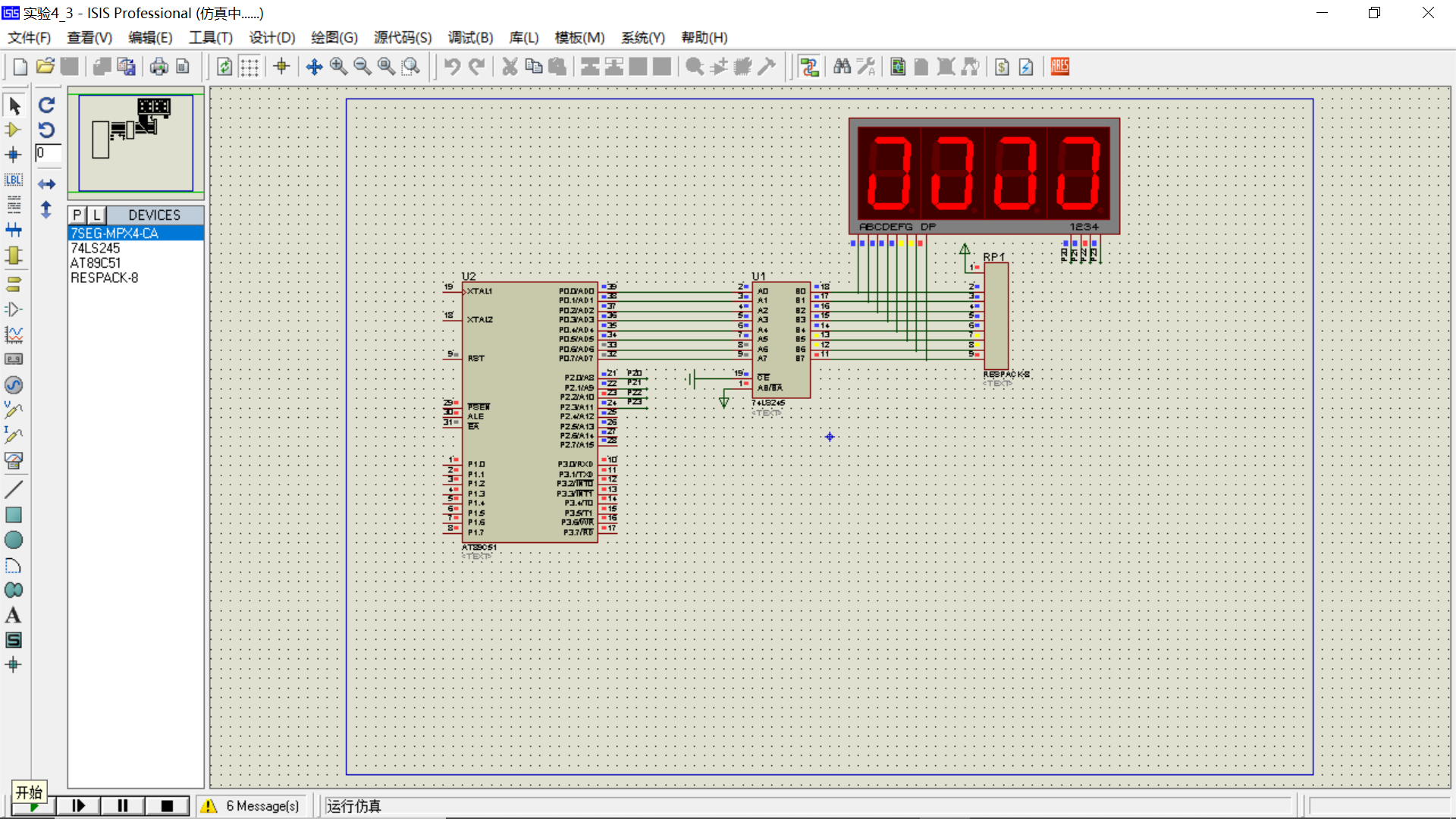

單片機(jī)定時器做的秒表器為什么有些數(shù)字顯示不全?
ID:906945 發(fā)表于 2021-4-28 16:03 | 顯示全部樓層 |閱讀模式
剛學(xué)定時器自己寫了這樣的程序,從0秒到9999秒的顯示
單片機(jī)源程序如下:

為什么用Proteus仿真會出現(xiàn)這種情況?求大佬不吝賜教
ID:824490 發(fā)表于 2021-4-28 16:30 | 顯示全部樓層
顯示不全查IO、查碼表。
ID:906945 發(fā)表于 2021-4-28 16:41 | 顯示全部樓層
名字不是重點 發(fā)表于 2021-4-28 16:30
顯示不全查IO、查碼表。
啊啊問題已經(jīng)解決,連線出了問題,謝謝謝謝
ID:213173 發(fā)表于 2021-4-28 16:42 | 顯示全部樓層
排阻接錯地方了,改接到P0口即可。
ID:684049 發(fā)表于 2021-4-28 17:31 | 顯示全部樓層
上拉電路接錯了吧
