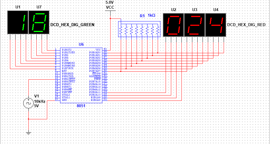

今天學習了中斷,任務是利用中斷進行數(shù)制轉(zhuǎn)換,并利用數(shù)碼管顯示轉(zhuǎn)換前后數(shù)字、原理圖放下面
PS:本次進制轉(zhuǎn)換為16進制轉(zhuǎn)換為10進制,只是例子
照例先說我的思路:
1. 我在主程序先對P1置零(為了讓十六進制數(shù)從0開始)
2. 然后對P1進行加1的操作,并循環(huán)以及延時(為了容易看清是否轉(zhuǎn)換)
3. 配置中斷,開啟外部中斷0,設置觸發(fā)方式為電平觸發(fā),開啟中斷總控制(這里的配置務必跟著自己的電路圖來,這里是我電路圖對對應的配置)
4. 編寫中斷子程序,里面對P1做除法,除以0x64H0x100D配(由于是兩位十六進制最多百位數(shù),所以除以100)為了得到百位數(shù),并將移到P2(這里剛 好高位為0,不影響)作百位數(shù),并對剩下來的余數(shù)進行除10得到新的商,字節(jié)內(nèi)交換后,將交換后新商加上新的余數(shù)移入P0,得到十位數(shù)和個位數(shù)。
5. 退出中斷返回
DIV AB   結(jié)果:A/B的商放入A,余數(shù)放入B
原理圖:
