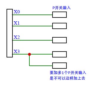

二極管在修理電工小用途,當要在舊機器上曾加同類型輸入。但PLC輸入端已沒有又不想更改PLC或加模塊。
通常的做法,如果感應器是繼電器輸出是無問題直接到同一類型接到輸入端便可以。
1.
但如果感應器是PN型輸出直接接到同一類型輸入端是不可以。
2.
通常做法曾加繼電器,如2個同一類型輸入要用2個繼電器,3個同一類型輸入要用3個繼電器。

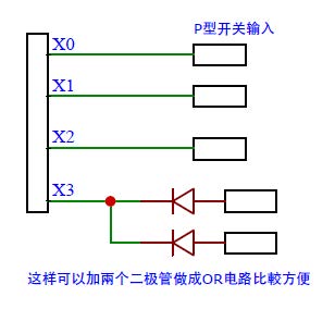

但果用二極管可輕松更改輸入,不用加繼電器。
3.
