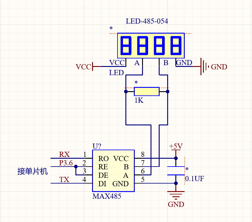

本例程主要用于51單片機(jī)串口發(fā)送字符串通過(guò)MAX485芯片轉(zhuǎn)換后送到LED-485-054數(shù)碼管顯示屏,有需要的童鞋可以下載參照。LED-485-054是4位帶小數(shù)點(diǎn)的數(shù)碼管顯示屏,通訊端口是RS485的,相關(guān)資料見(jiàn)附件
電路圖如下:
單片機(jī)源程序如下:
