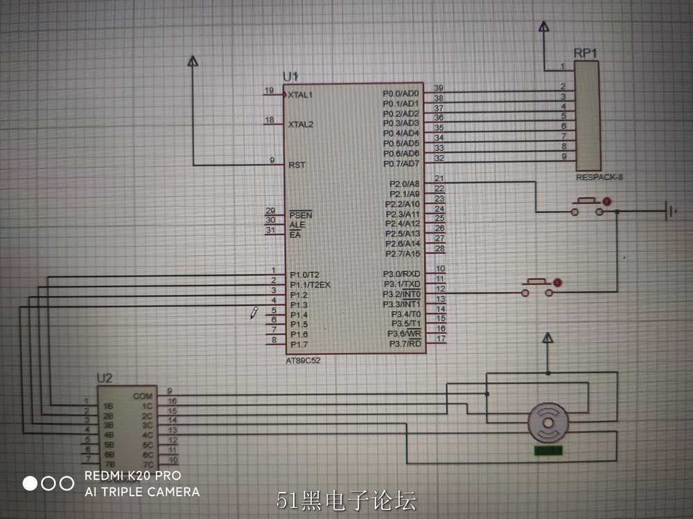

請問各位大佬,這張圖有沒有問題。rst引腳為什么可以直接接電源?晶振電路為什么沒有?

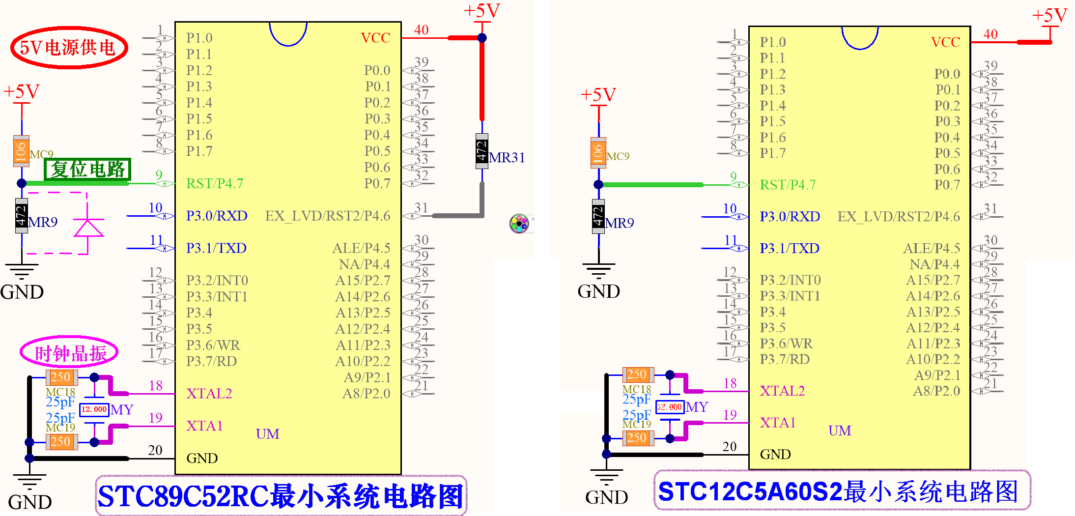

15 03 04 01 STC89 STC12C 最小系統(tǒng)DIP40.png 15 03 04 02 STC89 STC15W最小系統(tǒng).png

仿真圖中的AT89C52的屬性,系統(tǒng)默認其VCC、GND、外部晶振及復位電路都正常存在。所以添加與否無所謂?梢哉7抡。
