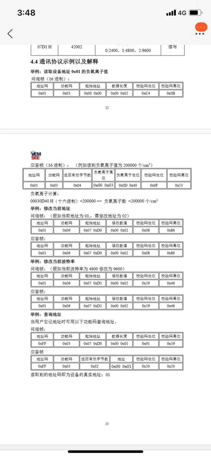

想要實現(xiàn)將負(fù)氧離子濃度數(shù)據(jù)通過esp8266上傳到網(wǎng)絡(luò)調(diào)試助手,開始我調(diào)試了之后發(fā)現(xiàn)網(wǎng)絡(luò)調(diào)試助手連接不上熱點,也沒有負(fù)氧離子濃度數(shù)
單片機(jī)源程序如下:
