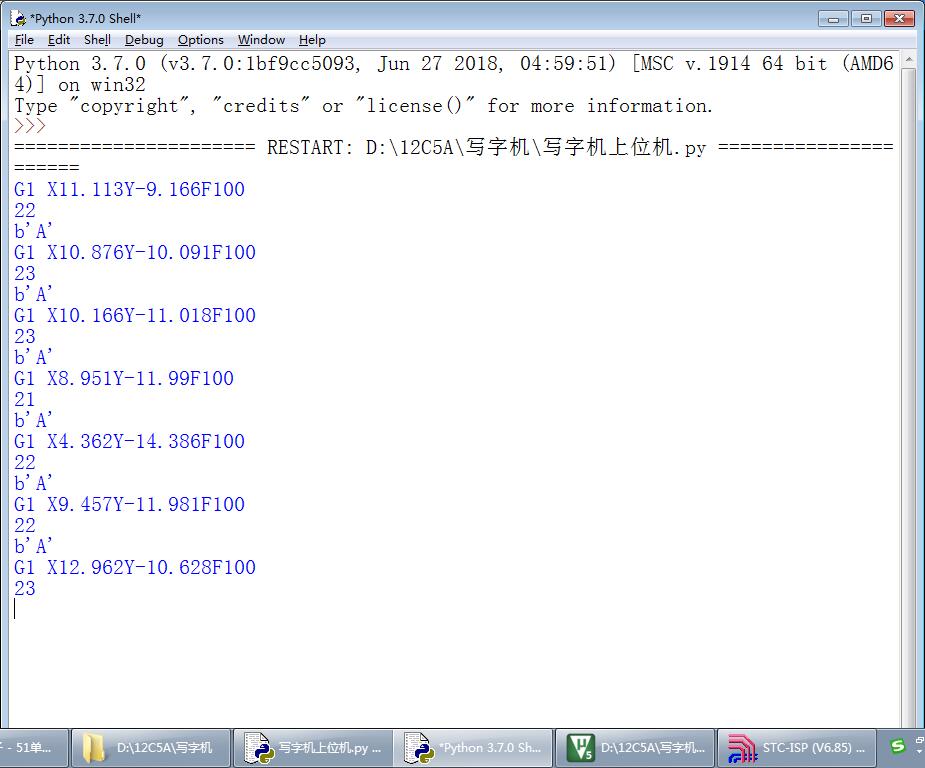

  61.       msg=ser.read(1)
  62.       print(msg)

下面是傳送情況,不一定卡在什么位置,程序有確定性找不到原因,求教大神們

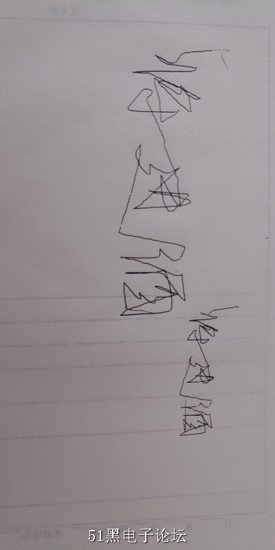

現(xiàn)在幾百行數(shù)據(jù)做過去幾次了,再沒出現(xiàn)狀況。g指令傳到單片機,單片機控制步進(jìn)電機,總算出來幾個字了
