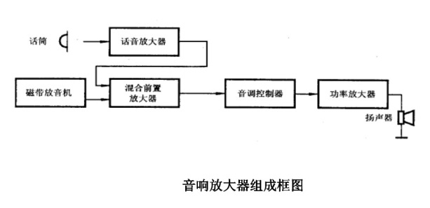

一.音響放大器的基本組成框圖
音響放大器的基本組成框圖如圖所示

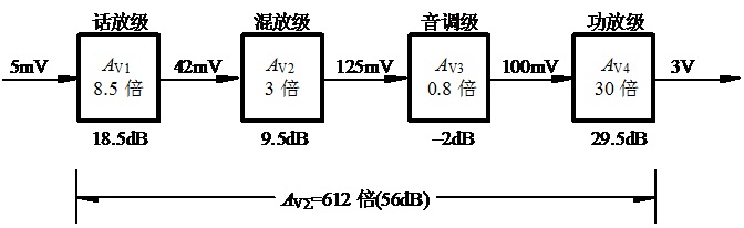

各級(jí)放大器增益設(shè)計(jì)
       各級(jí)增益分配圖

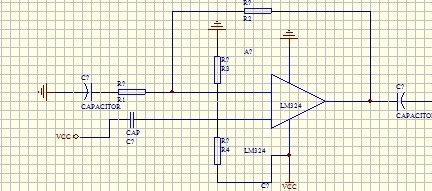

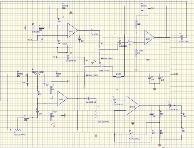

1.話音放大器
由于話筒的輸出信號(hào)一般只有5mV左右,而輸出阻抗達(dá)到20kΩ(亦有低輸出阻抗的話筒如20Ω,200Ω等),所以話音放大器的作用是不失真地放大聲音信號(hào)
Av1=(1+R2/R1)=(1+75/10)
   =8.5
2.混合前置放大器設(shè)計(jì)
混合前置放大器的作用是將磁帶放音機(jī)輸出的音樂(lè)信號(hào)與電子混響后的聲音信號(hào)混合放大 。
V0=-((Rf/R1*V1)+(Rf/R2*V2))

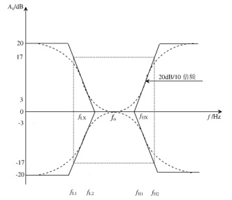

3.音調(diào)控制器設(shè)計(jì)
主要是控制、調(diào)節(jié)音響放大器的幅頻特性,理想的控制曲線如圖所示。
f0(等于1kHz)表示中音頻率,要求增益AV0=0dB
fL1表示低音頻轉(zhuǎn)折頻率,一般為幾十赫茲
fL2(等于10fL1)表示低音頻區(qū)的中音頻轉(zhuǎn)折頻率
fH1表示高音頻區(qū)的中音頻轉(zhuǎn)折頻率
fH2(等于10fH1)表示高音頻轉(zhuǎn)折頻率,一般為幾十千赫茲
音調(diào)控制器只對(duì)低音頻與高音頻的增益進(jìn)行提升與衰減,中音頻的增益保持0dB不變。因此,音調(diào)控制器的電路可由低通濾波器與高通濾波器構(gòu)成。

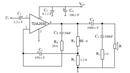

4.功率放大器的設(shè)計(jì)
Av4=R1/R2
   =30

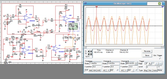

  •          總原理圖
  •          仿真波形圖
話音放大器
幅頻特性的測(cè)量
  話語(yǔ)放大器頻率上下限測(cè)試
表1 話語(yǔ)放大器上下限測(cè)試結(jié)果
FH
FL
測(cè)量值
89.1584KZ
0
混合前置放大器
混合前置放大器的頻率下限測(cè)試
混合前置放大器的頻率上限測(cè)試
混合前置放在器的頻率上限測(cè)試
FH
FL
測(cè)量值
117.645KHZ
18.008HZ
音調(diào)放大器
音調(diào)放大器頻率特性
功率放大器
最大不失真輸入輸出波形
