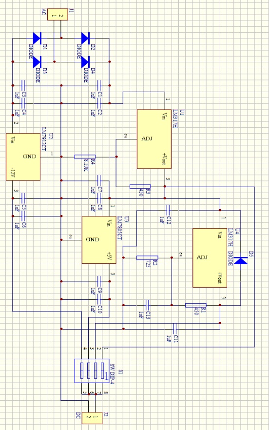

我們在實(shí)驗(yàn)中實(shí)現(xiàn)3.3V的電源電壓時利用LM317采用了R1=450Ω,R2=725Ω。分別利用LM7805、 LM7912來實(shí)現(xiàn)5V、 -12V電源的電壓的輸出。利用電容實(shí)現(xiàn)電流濾波的作用。
分塊設(shè)計(jì):

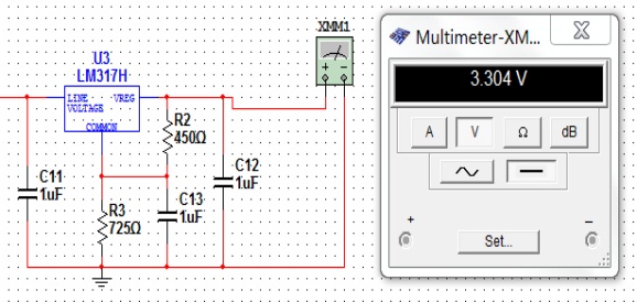

1.+3.3V:
電源穩(wěn)壓塊LM317的輸出電壓變化范圍是Vo=1.25V—37V,且輸出電壓可用如下公式計(jì)算:Vo=1.25(1+R2/R1)。令Vo=3.3V,R1=450Ω,可計(jì)算得到R2=725Ω。連接電路并對電路進(jìn)行測試,結(jié)果如下圖所示:

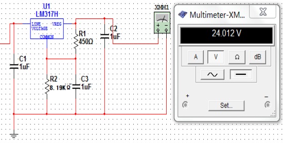

2.+24V:
根據(jù)電源穩(wěn)壓塊LM317輸出電壓計(jì)算公式,令Vo=24V,R1=450Ω,可計(jì)算得到R2=8.19KΩ。連接電路并對電路進(jìn)行測試,結(jié)果如下圖所示:

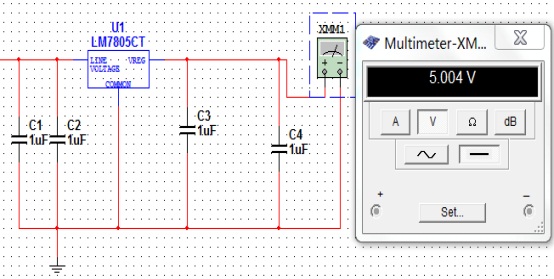

3.+5V:
電源穩(wěn)壓塊LM7805本身的輸出電壓就是+5V,所以,只要在其左右兩邊加上濾波電容即可得到穩(wěn)定的+5V輸出電壓。連接電路并測試,結(jié)果如下圖所示:

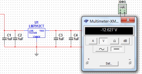

LM7912是輸出電壓Vo=-12V的電源穩(wěn)壓塊,要得到-12V的穩(wěn)定輸出電壓,只需在LM7912的兩邊加上濾波電容。電路圖及測試結(jié)果如下圖所示:
因LM7912本身的原因,誤差較大。

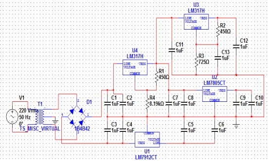

整合以上各分塊電路,變壓器:原線圈數(shù):副線圈數(shù)=18:1得整個多功能正負(fù)直流電源的原理圖如下:

  • -12V

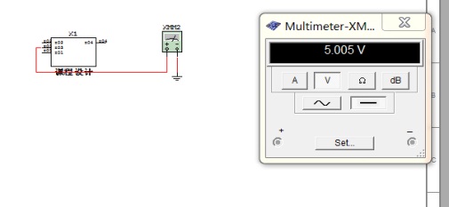

  • +5v的測量結(jié)果

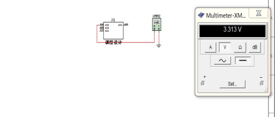

  • +3.3v測量結(jié)果

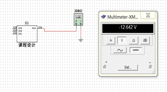

在本次設(shè)計(jì)中,由于LM7912本身誤差使得我們測量數(shù)據(jù)為-12.642V,偏理論值較大,在利用protel99SE制作電路板時,無法找到LM7824,故采用LM317來實(shí)現(xiàn)24V的輸出,在電路原理圖繪制中,連線、網(wǎng)絡(luò)節(jié)點(diǎn)的應(yīng)用可以為我們節(jié)省很多時間,在PCB電路板的制作過程中,各種元器件封裝屬性對PCB網(wǎng)絡(luò)表格的載入尤為重要,在PCB布線的過程中,元器件的布局對PCB制作成功至關(guān)重要。
在利用Multisim仿真時,我們利用電路模塊封裝來進(jìn)行一系列實(shí)驗(yàn)數(shù)據(jù)的測試,在3.3V輸出過程中,通過不斷的調(diào)整R2/R1的值,直到測試結(jié)果為3.313V,可見實(shí)驗(yàn)是在不斷的嘗試、修改、測試,經(jīng)過多次調(diào)整取得比較理想的結(jié)果。

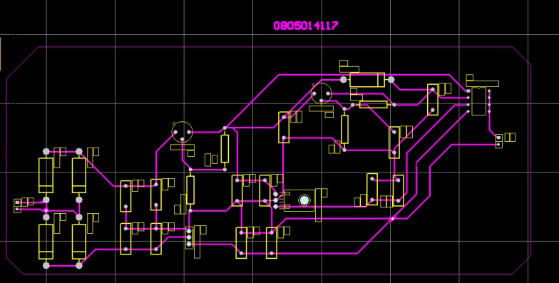

附錄:
PCB電路板及3D視圖
