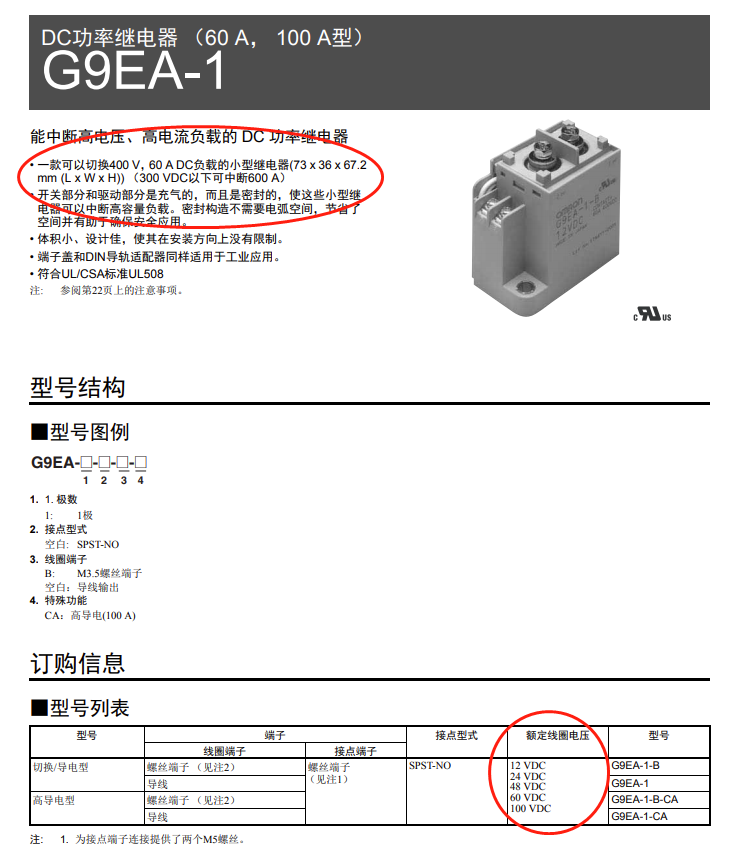

電機(jī)啟動(dòng)時(shí) 扭矩為堵轉(zhuǎn)扭矩,電流峰值可達(dá)到正常最大功率的4倍。所以31A電流 最好用120A的接觸器。接觸器與原理繼電器差不多,簡單理解相當(dāng)于大功率的繼電器。
另外一點(diǎn) 繼電器兩路串聯(lián)增加電流(和電阻的并聯(lián)使用剛好相反。!專業(yè)知識(shí))主要考慮的是增加滅弧能力和保證觸點(diǎn)能釋放。

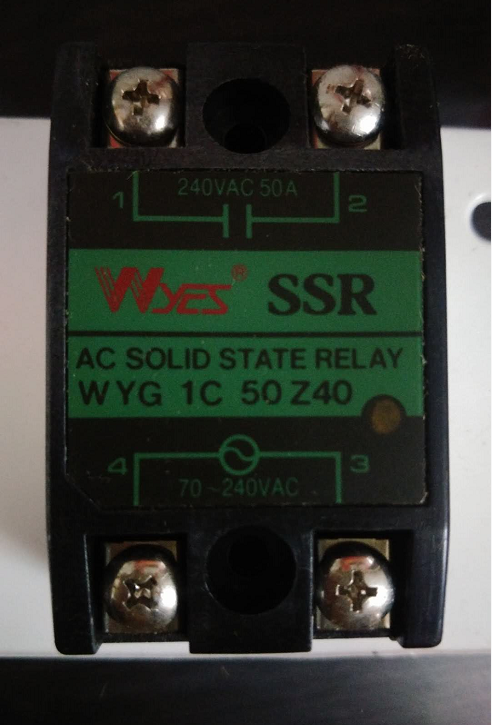

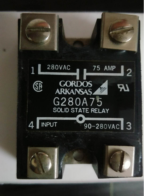

不知道你30A繼電器是什么型號的繼電器,有多觸點(diǎn)的繼電器(2組或4組),可以并聯(lián)使用,電流倍增!
11樓的“繼電器兩路串聯(lián)增加電流(和電阻的并聯(lián)使用剛好相反。!專業(yè)知識(shí))”不知道是什么意思!無法理解!!
如果需求電流太大,建議使用 ‘固態(tài)繼電器’!
